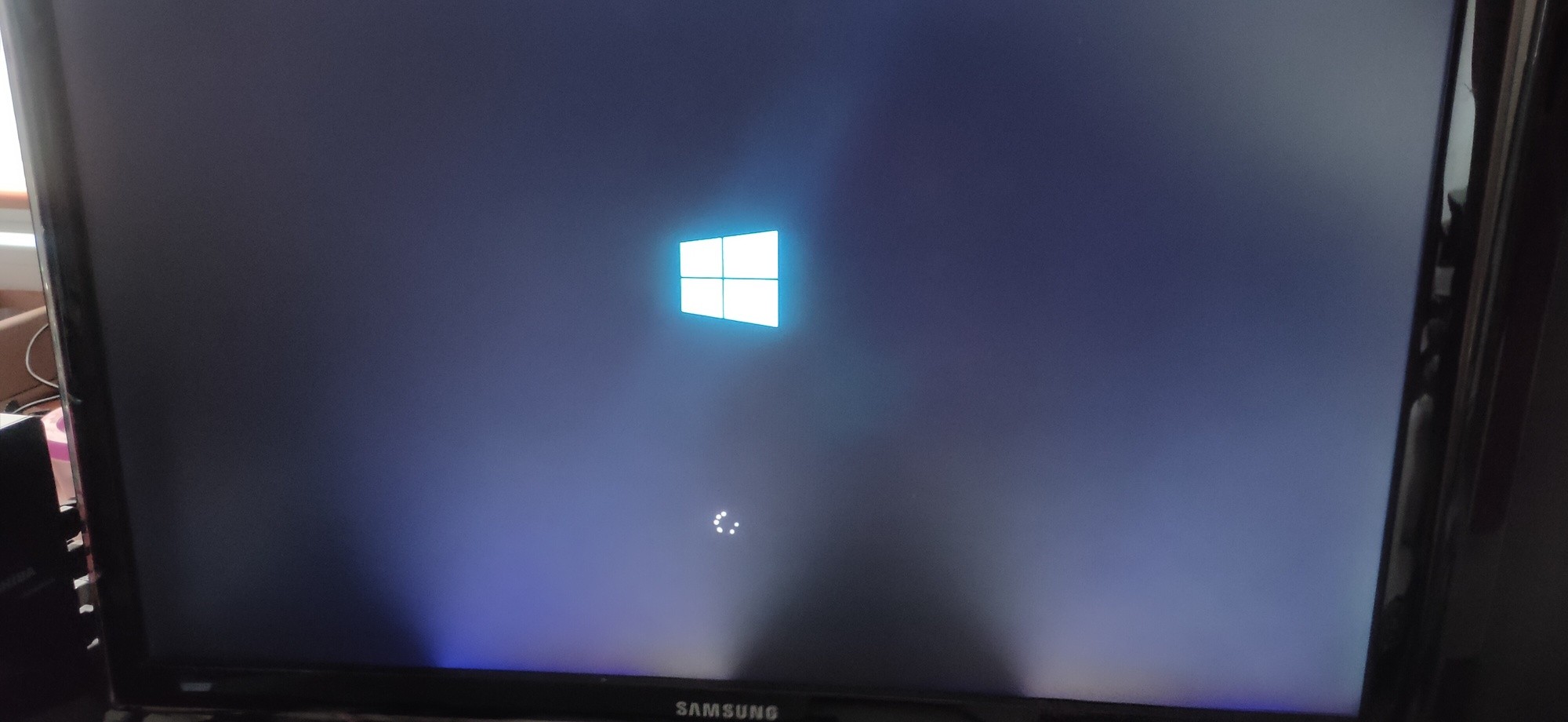

Hallo Community,
ich habe einen S27A550H mit folgendem Problem: Nach dem Einschalten sind Teile des Bildes dunkler als andere. Das geht dabei immer vom Rand zur Mitte hin und es scheint so, als würde die Hintergrundbeleuchtung nicht hell genug leuchten. Dabei sind die dunkleren Bereiche immer unterschiedlich. Manchmal ist es direkt nach dem Einschalten OK und nach ca. 1-2 Sekunden schaltet die Beleuchtung dann an unterschiedlichen Stellen auf Dunkel.
Wenn ich das Gerät aber nach 2-3 Minuten Betrieb ausschalte (per Softtouch) und dann direkt wieder an, ist das Bild in aller Regel vollkommen OK und bleibt den ganzen Tag über so.
Was kann das sein?
VG stesofeu

L: @stesofeu
Dann wäre der Bildschirm defekt.
Es sind so Widerstände, die Dein Bild aufrecht erhalten, diese Teile sind defekt.
Man müsste es wirklich mal überprüfen lassen.
@Ginster schrieb: @stesofeu Dann wäre der Bildschirm defekt. Es sind so Widerstände, die Dein Bild aufrecht erhalten, diese Teile sind defekt. Man müsste es wirklich mal überprüfen lassen.
Vielen Dank für Deine Antwort.
Einen Defekt hatte ich schon befürchtet. Schade. Könnte es sein, dass diese Widerstände, wenn das Gerät eine Zeit an ist, aufgrund der Wärmentwicklung im Widerstand einen etwas veränderten und damit dann richtigen Widerstand haben? Das Bild an sich ist OK (also die Darstellung), es ist "nur" die Beleuchtung. Die Widerstände sind sicher SMDs, so dass eine Reparatur vermutlich nicht lohnt.

Oh, das hatte ich nicht gedacht, dass es in die Rubrik Notebooks besser passt. *1f642.png*
Ich werde mal bei den Samsung Spezialisten anrufen...
UPDATE: Das Display wurde falsch verklebt und ich bekam ein neues Display eingesetzt (falls jemand die gleichen probleme hat) Guten Tag, ich habe folgenden Samsung Fernseher GU85AU7179UXZG. Gestern Abend (sehr spät und dunkel) ist mir ein Heller Fleck am Oberen Rand aufgefallen, als ich näher...
