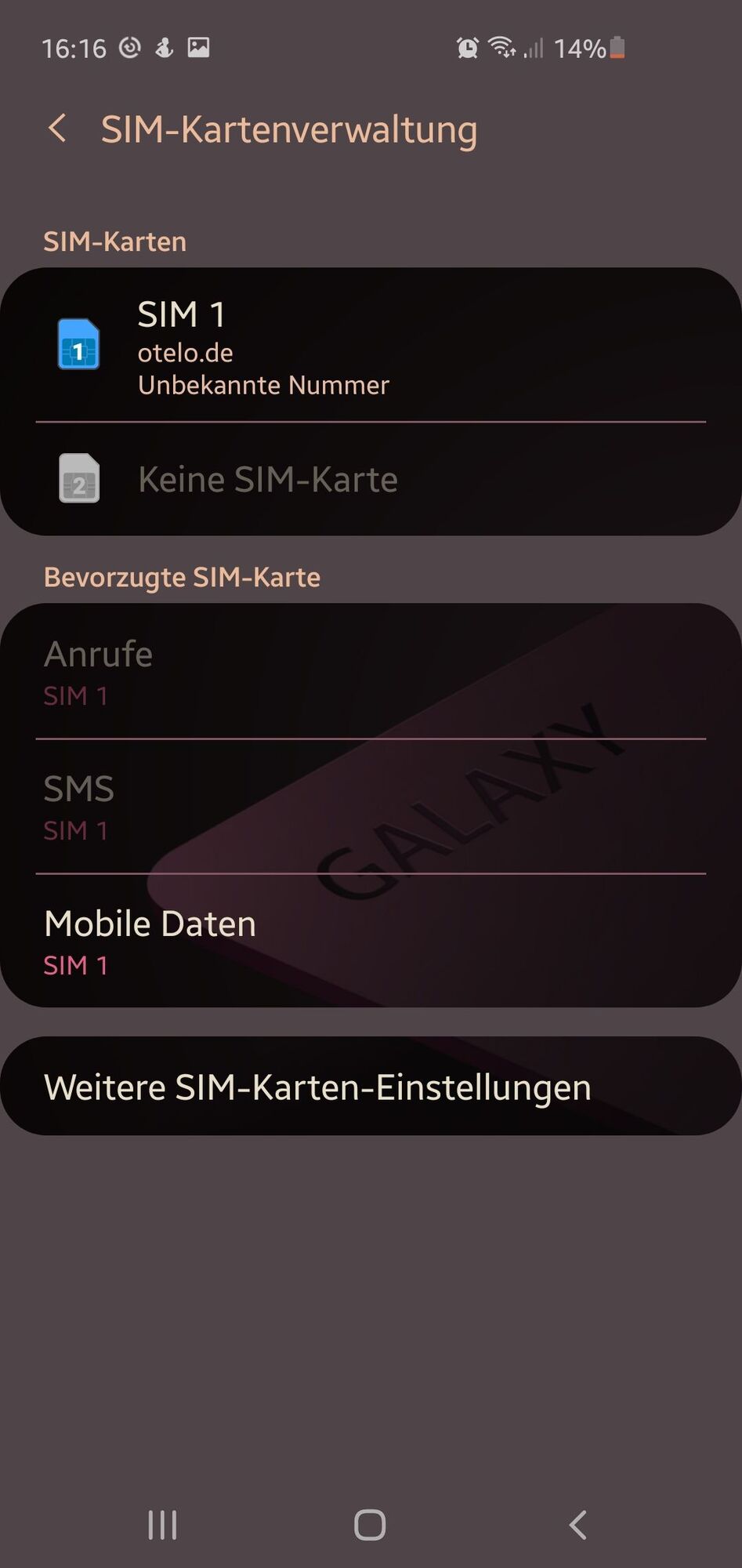

Wer benutzt denn 2 Sim I'm Note und kann mir erklären wie das geht?Ich habe zwei habe die eine Nummer für Schule und Ärzte und die andere für mich und Freunde.Würde gerne die andere Sim rein machen benutze noch ein 2 Handy was dann ja endlich nicht mehr gebraucht werden würde.Danke für euere Antworten

schau dir mal den Sim Adapter an. ist da Platz für 2xSim und eine Speicherkarte, oder sind da nur 2 Felder die du bestücken könntest ? wenn du 3 Felder hast, dann kannst du 2xSim und eine Speicherkarte reinpacken. musst nur darauf achten welche Karte du als Sim 1 und welche du für Sim 2 benutzen möchtest. Kartenhalter ist beschriftet. wenn nur 2 Plätze da sind, dann musst Du dich entscheiden ob du ne zweite Sim oder eine Speicherkarte verwenden willst.
in den Einstellungen/Verbindungen/SIM-Karte Verwaltung kannst du einstellen welche Sim du für mobile Daten oder für sms verwenden willst.
wenn du einen Anruf tätigen willst, dann kannst du im Nummernfeld entscheiden über welche Sim du telefonieren möchtest.
Tja...dann hast du die Qual der Wahl.
wenn du weiterhin nur eine Sim aber deine zweite Nummer z.b. für WhatsApp im Dual-Messenger nutzen möchtest, dann sage Bescheid. ich erkläre es dir dann wie du das hinbekommst.
