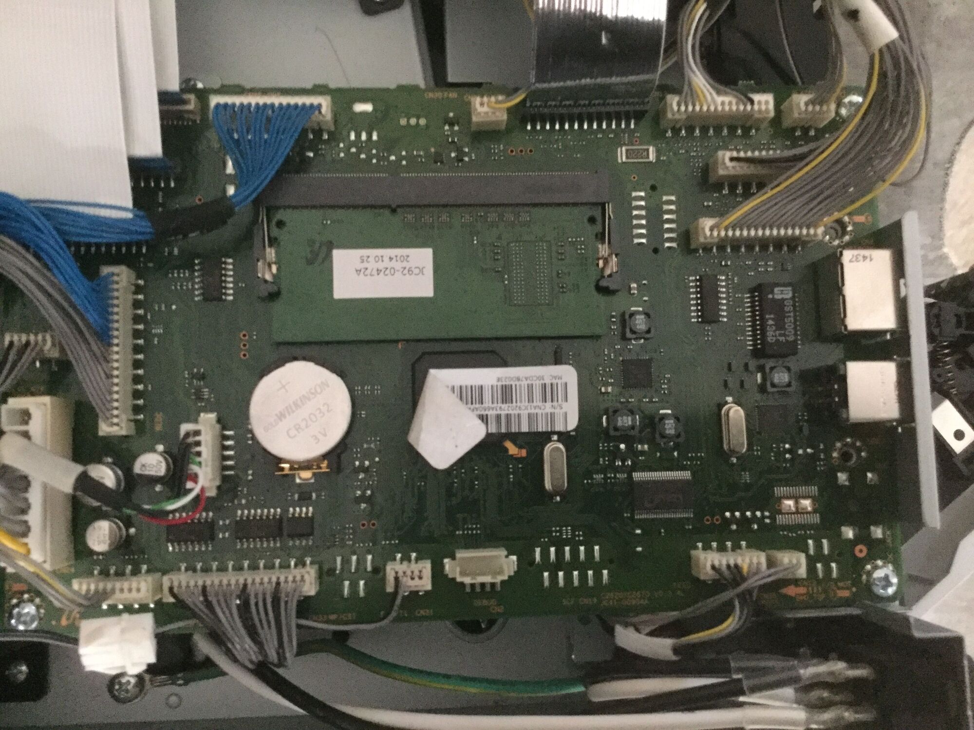

meinst du den DDR3 Speicher der oberhalb der Batterie liegt ??
Kann sonst keine SD-Karte finden. *1f630.png*

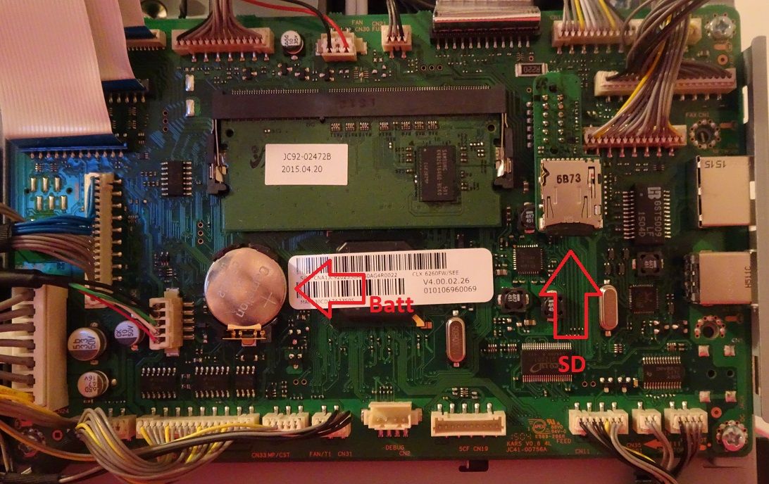

Für Benny (und andere).
Hier noch das Foto - Position der SD Karte, und Position der RTC Batterie.
Die SD Karte ist hinter der öffnung erreichbar, man braucht die Abdeckung nicht abschrauben.

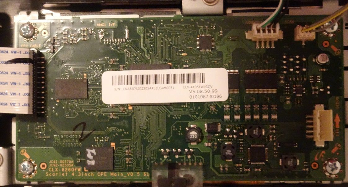

Eben bemerke ich, das auch die Status und Wirless LED-s nicht leuchten.
Da das Anzeigemodul nicht Startet, kommen auch die LED nicht.
Ich vermute nun stark, das das Problem in der Anzeigeplate zu beheben ist.

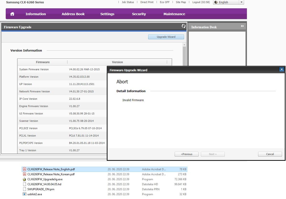

Bei mir kann ich die Firmware nicht updaten. Habe es per USB, und danach per WLAN versucht.
Ich bekomme immer die Meldung "invalid firmware".
Es ist egal ob ich die "CLX6260FW_V4.00.04.05.hd" oder die "CLX6260FW_UpgradeJig.exe" hochlade.
Die Beschreibung ist auch SUPER: "Choose installation file by browsing file system. And click OK button".
Ich vermute nun, das die Anzeigeplatine beim hochfahren in einer Rutine stehenbleibt. Es könnte auch an der versorgung ligen, ewentuell sollte ich den Elko wechseln, oder einen anderen Kondensator im einen der DCDC Konwerter.
Ich kan aber sagen, das der Drucker gut zugänglig ist. Mit einigen handgriffen kommt man zu Anzeigeplatine, wo man auch im Betrieb was messen kann. Leider findet man keine Dokumentation zur Schaltung.
Hallo IG
Schau das Bild an. Der SD Karten Slot ist mit dem Pfeil rechts von DDR Speicher markiert.
Um die SD Karte herauszunehmen ist es nicht notwendig die Abdeckung abzuschrauben.
MFG
vielen Dank für das Foto.
Jetzt Weis ich warum ich keinen SD-Slot gefunden habe.
Bei mir ist keiner vorhanden.
(siehe Foto)
Herzlichen Dank.
