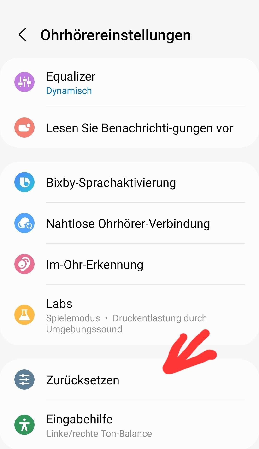

Würde selber zwei Optionen durchführen.
In der Wearable App über das Menü "Ohrhörereinstellungen" die Option "Zurücksetzen" wählen. Danach die Buds neu koppeln.

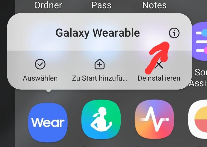

Sollte das keinen Erfolg haben würde ich die Daten und den Cache der Wearable App löschen.
Dazu auf das Icon der Wearable App drücken und halten, bis sich ein kleines Fenster öffnet. Oben rechts auf das kleine "I" für Info gehen. In dem Fenster, das sich nun öffnet auf die Einstellung "Speicher " gehen. Dort dann unten rechts "Cache leeren" und dann unten links "Daten löschen ".

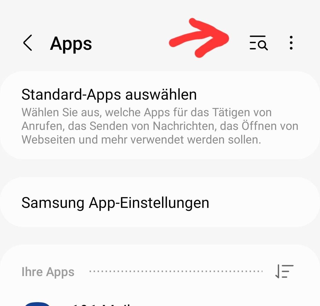

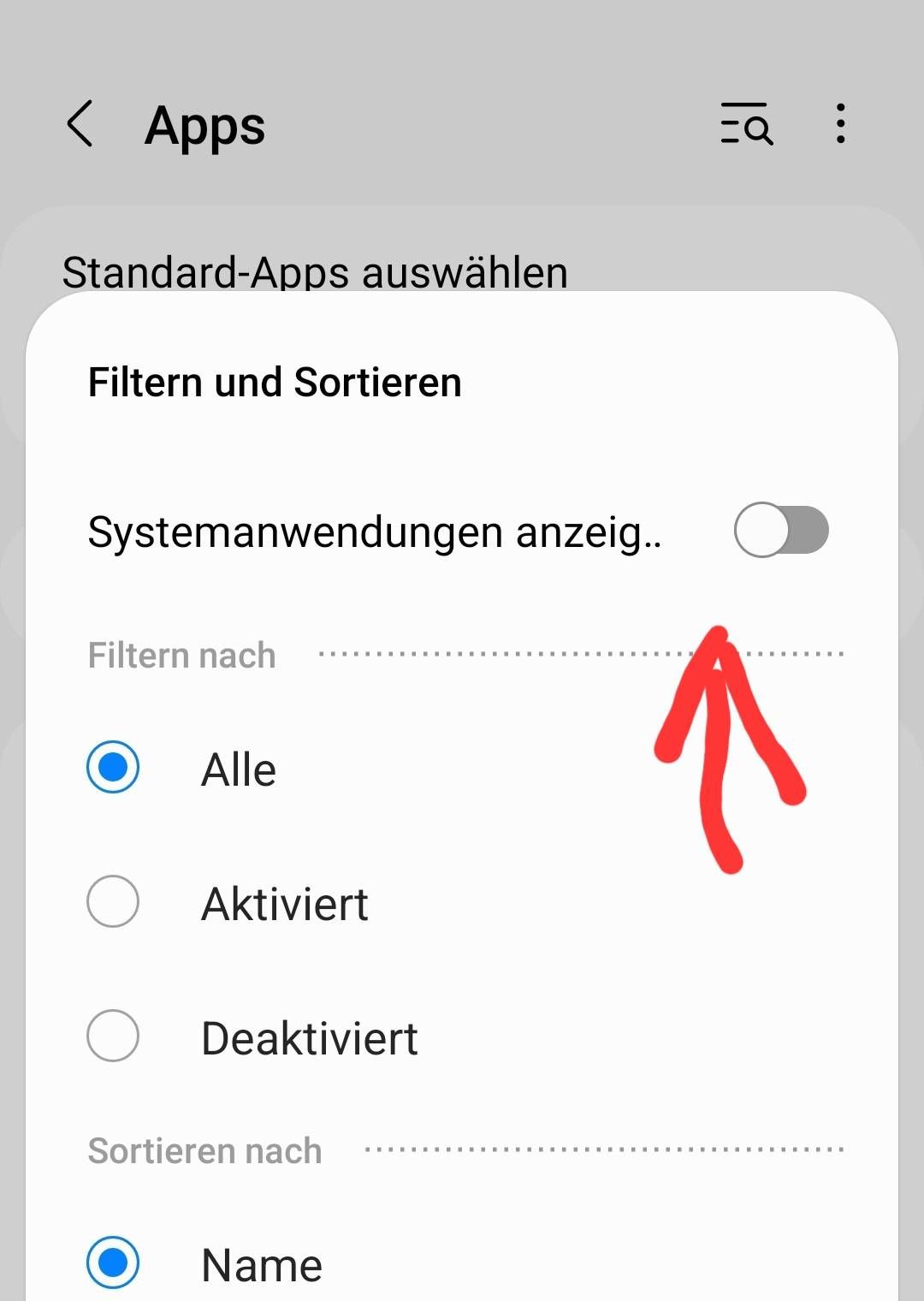

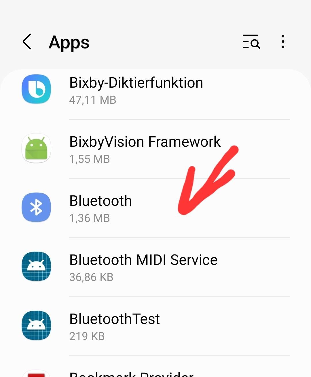

Eine weitere Option, wenn die beiden anderen erfolglos waren, wäre, den Cache der System App "Bluetooth "zu leeren.
In den Einstellungen > Apps > mittig oben rechts auf die drei Striche gehen, dort die Option "Systemanwendungen anzeigen " aktivieren, zu "Bluetooth" gehen, öffnen, in der Option " Speicher " unten rechts "Cache leeren " durchführen. Alles schließen und Smartphone neu starten.
