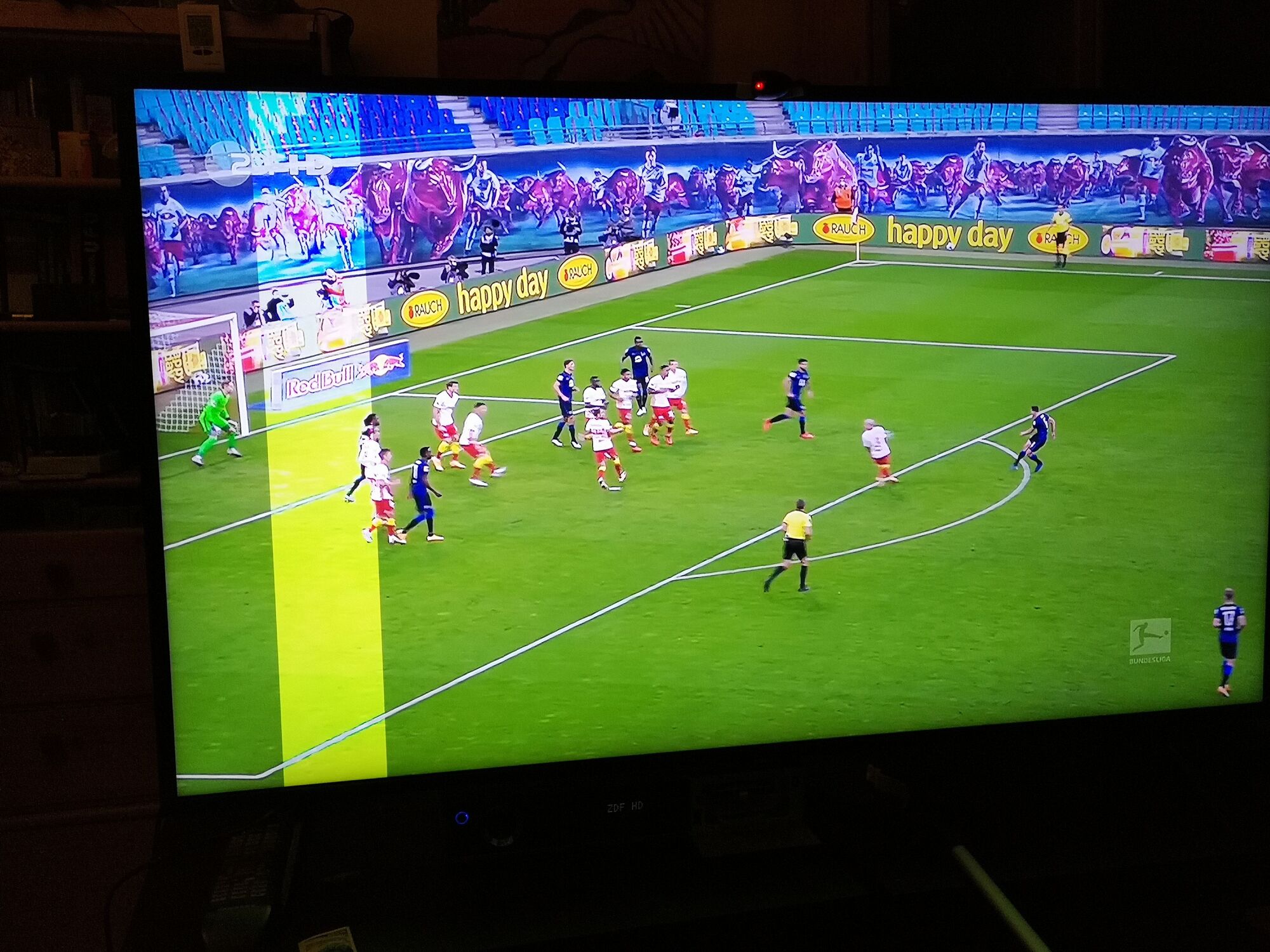

Habe gerade gemerkt, dass im Bild ein seltsamer Streifen ist, der vorher noch nicht da war. Dachte erst es liegt am Sender (TNT Comedy), doch auch auf allen anderen Sendern und Quellen ist dieses Ding da.
Ist das Panel defekt oder kann ich das noch irgendwie selbst reparieren? Hatte und habe ja eigentlich immer noch so meine Probleme, die andere auch haben. Aber langsam hab ich mich damit arrangiert, dass es da kein Patentrezept gibt, Stichwort "Ruckelnde Bilder" usw. Glaube aber nicht, dass dieses Thema mit dem Balken hier Zusammenhängt. Oder was denkt ihr?
Im Foto kann man das gut erkennen. Ist irgendwie alles "heller" in dem Bereich wo der Balken ist.

das sieht ganz nach einem Defekt aus.
Eventuell kannst du ja mal einen Power Reset versuchen
Power Reset (Reststromentladung)
Den TV vom Strom trennen, dann alle Hdmi Geräte abklemmen und für ca.15 Sek. die Power-Taste auf der Fernbedienung gedrückt halten. Nach ca.15 Min. den TV wieder mit Strom verbinden und erst danach die anderen Geräte nach und nach wieder anklemmen und dabei beobachten, wie sich der TV verhält. __________________________________ Vermutlich ist der TV aber defekt. Falls noch Garantie/Gewährleistung besteht, solltest du dann mit deinem Händler Kontakt aufnehmen und mit ihm alles weitere abklären ggf. kann man auch den Samsung Support kontaktieren. der lodda
Bin gerade dabei diesen Reset zu machen. Wenn ich fertig bin meld ich mich und geb Bescheid.
Ok, is immer noch da ... ich könnt echt ******!

ich habs mir fast gedacht.
Wie alt ist der TV denn? Wenn noch Garantie/Gewährleistung besteht, solltest du dich mit dem Händler in Verbindung setzen.
Falls der TV allerdings schon aus der Garantie raus ist bleibt dir noch die Hoffnung über "Lob u. Kritik" nen Kulanzantrag zu stellen.

Garantie müsste ich zumindest bei Samsung noch haben. Der TV wurde erst Ende Februar 2020 gekauft. Ist doch echt nicht zu fassen, was ich für ein Pech mit dem Ding hab. Wenn ich wüsste, ob das was "einfaches" ist, dann würd ich ja selber nachschaun. Aber wenn ich den öffne, is die Garantie garantiert weg ;)

Hallo L: @FraJoSis ,
Bau Arbeiten? In der Nähe? Könnten Erschütterugen im LFO (Low Frequency Oscillation) Bereich verursachen, die auch ein TV Panel so ungünstig schwingen lassen, daß sich die Flachbandkabel lösen, oder schlimemmer die internen Leitungen. Ersters wäre leicht und kostengünstig zu reparieren. Das zweite käme einem teuerem Paneltausch gleich. Ich würde mal recherchieren was oder wer diese Erschütterungen erzeugt hat und evtl. per Klage Schadensersatz von den Verursachern fordern.

Hier mal kurzes Update: gestern hatte ich einen Videochat mit einer Dame, die meinen Defekt sehen wollte und hat dann sofort gesehen, dass das ein Garantiefall ist. Am nächchsten, also heute, hat dann eine andere Dame angerufen und wollte einen Termin ausmachen für den Techniker, der hätte zu mir kommen müssen. Aber jetzt kommt der absolute Hammer:
DER BALKEN IST KOMPLETT VERSCHWUNDEN ! Ich schwör beim Barte meiner Großmutter, ich habe NICHTS gemacht, nichts verändert, geändert oder sogar angefasst. Der steht wie eh und je auf seinem Platz. Nun ist der Defekt weg als wär nie was gewesen. Total mysteriös.
Hab das der Dame vom Support geschildert. Nun ist mein Techniker storniert aber ich hab irgendwie das Gefühl, dass dieser Balken nicht ohne Grund da war. Irgendwas wird ja nicht richtig laufen. Hab leider keine Ahnung von TVs o.ä. Sie meinte, ich soll mich wieder melden, sollte das wieder passieren. Garantie hab ich ja noch.
Was sagt ihr dazu?
Update: seit gerade eben ist der Blaken wieder da. Wieder habe ich nichts am Gerät geändert, verändert oder umgestellt.
Meine Befürchtung, dass der Fehler kein Zufall war, bestätigt sich nun. Ich krieg langsam einen Hass, ehrlich !
