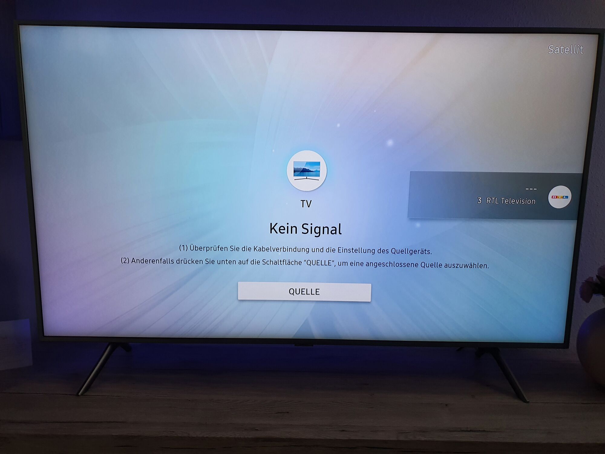

Guten Tag,
seit ca. 4 Wochen habe ich das Problem das bei meinem Samsung QLED Q60R die deutschen Privatsender nichtmehr gehen (RTL, SAT1, PRO7 etc. ). Die öffentlichen Sender (ARD, ZDF & co. ) sowie die italienischen Sender funktionieren einwandfrei. Ich habe den Antennen stecker ein & ausgesteckt, habe schon versucht die Kanäle neu zu suchen, habe den Fernseher zurückgesetzt aber ohne erfolg. Nun bin ich ratlos. Senderempfang läuft bei mir über Satellit.
Bitte um hilfe! Danke *:smiling-face:

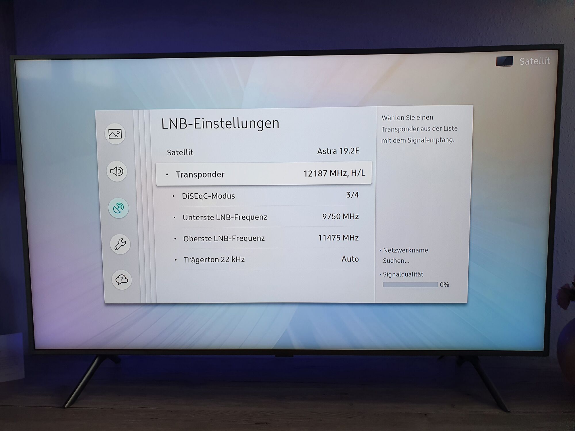

L: @_rosanna__ - ja genau. Hast du zwischen dem LNB und dem Tv noch einen Multischalter? Stell mal die oberste Frquenz auf 10600 und den DiSEqc-Modus auf "aus". Was passiert nun?
L: @_rosanna__ - Aha, so nutzt du den LNB! Bei Astra 19.2 gehst du dann mit DiSeqc auf 1/4 und bei Hotbird mit DiSeqc auf 3/4. Dann wird es laufen.
L: @_rosanna__ - wo empfängst du das Sat-Signal und wie ist die Sat-Anlage eingestellt? Falls die Anlage auf Astra 19.2 als Satellit ausgerichtet ist, könntest du z.B. mal im manuellen Sendersuchlauf auf den Transponder 12188 Horizontal
gehen. Dort kommen u.a. RTL, RTL2, VOX, ntv und Super RTL unverschlüsselt in SD. Werden die dann gefunden? Was zeigt dir der TV als Signalstärke und -qualität an?
Eingestellt ist bei mir soweit alles. Zeigt immer 0% an. Transponder findet der nur 12187 H/L. Auch wenn ich am DiSEqC Modus etwas ändere passiert leider nichts
L: @_rosanna__ - eigentlich sollte es wurscht sein, da die exakte Frequenz 12187,5 Mhz ist. Wenn der SD-Empfang der Privaten vorher funktionierte und nun nicht mehr, muss sich in der Anlage etwas geändert haben. Was nutzt du für ein LNB?
Ja funktioniert aber sobald ich von den italienischen Sendern auf den deutschen Kanälen wechsle passiert dasselbe wieder. Einstellungen bleiben aber gleich..

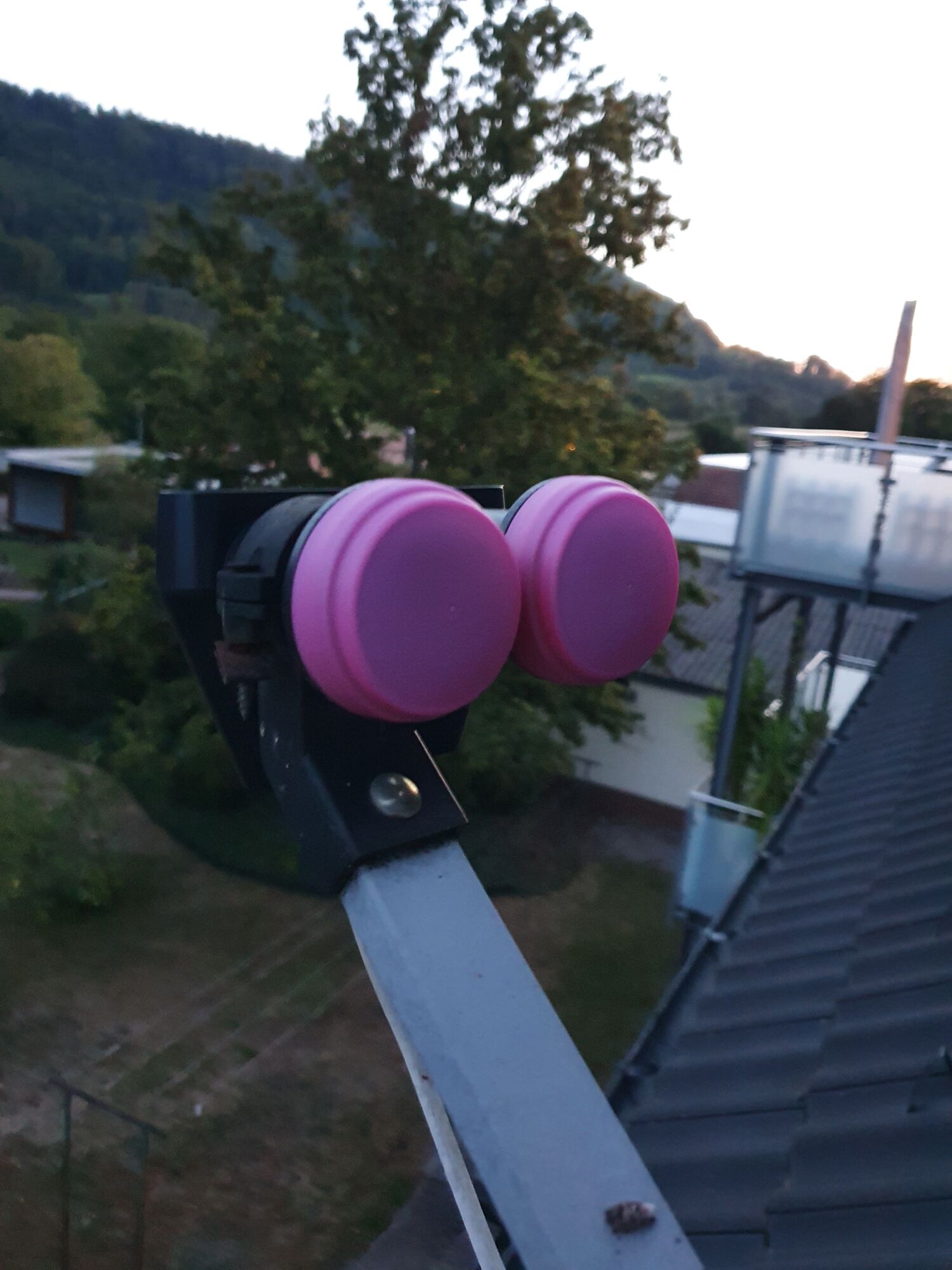

Hallo hatte selbe Problem mal gehabt und es lag an der lnb die war hin, nach dem ich sie dann ersetzt habe waren auch alle Sender wieder da...
Deutsche Kanäle verschwinden wieder wenn ich von den italienischen auf die deutschen wechsle.
Der Dual-LNB ist für Astra19. 2 und Hotbird für die italienischen Sender.
Update.. Es funktioniert wieder. Ich hab jetzt mal bisschen rumprobiert und habe die Frequenz wie du gesagt hast auf 10600 und DiSEqC-Modus auf 3/4. Geht aber auch mit 1/4.
Ich schau mir das jetzt mal an. Falls es wieder passiert melde ich mich nochmal *1f642.png* schonmal tausend Dank für die Hilfe :falthand:
