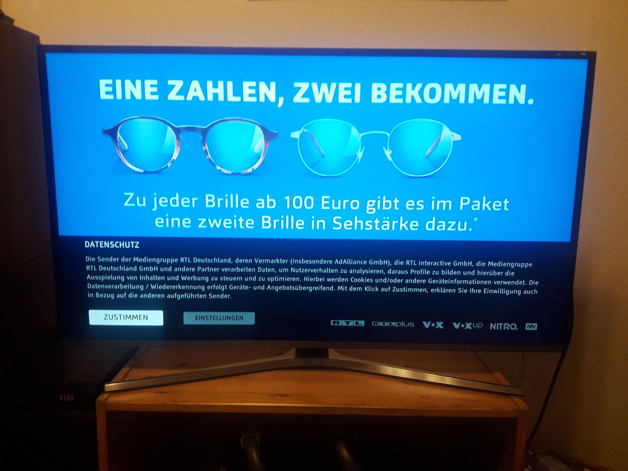

seit einiger Zeit verlangt unser Fernseher bei bestimmten Programmen die Zustimmung zu den Datenschutzeinstellungen. Ich habe bereits mehrfach meine Einstellungen gespeichert. Trotzdem werde ich immer wieder von neuem darum gebeten, die Datenschutzeinstellungen zu bestätigen. Das Samsung-Gerät "vergisst" offensichtlich meine getätigten Einstellungen.
Außerdem würde ich mir wünschen, dass ich an zentraler Stelle alles nicht notwendige an Datenabfragen mit "nein" abspeichern könnte. Gibt es eine solche Möglichkeit nicht?
    RTL-Group, P7S1-Group betrifft das in aller Regel. Habe ich auch festgestellt. Wenn man nichts bestätigt , verschwindet das Bild aber auch nach ein paar Sekunden bzw. nach umschalten.
    Es betrifft eigentlich alle Privatsender. Nicht alle, aber sehr viele, blenden diese aufforderung regelmäßig - einige fast täglich - ein. Bei MTV geht es soweit, dass meine Einstellungen (alles denkbare abgewählt) gar nicht akzepiert werden, beim nächsten umschalten kommt das Popup gleich wieder.
    Samsung sollte da dringend ein Update liefern.
    Es ist nervig. Stimmt, MTV bringt das auch. Liegt es an Samsung oder an den Sendern? Habe leider keinen Vergleich...
    Die Abfrage an sich liegt sicher bei den Sendern. Aber dass meine gewählten Einstellungen nicht dauerhaft gespeichert werden, ist ein Samsung-Problem. Weiß keiner, wie das gelöst werden kann?

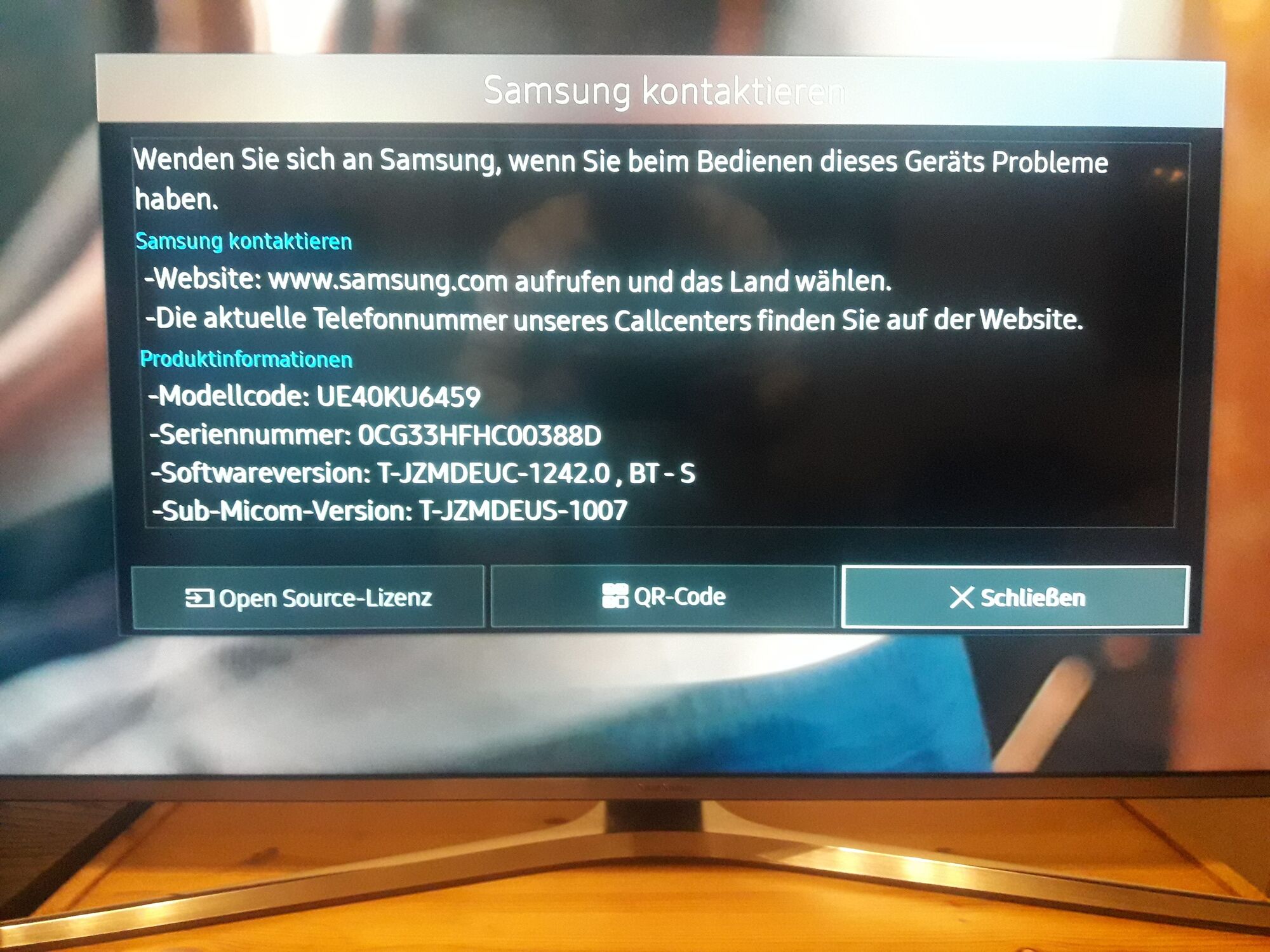

    Nenne bitte TV Modell. Art des TV Empfangs (Kabel/DVBT/SAT). Welche Sender genau lassen diese Meldung erscheinen.
    Wie sieht die Meldung aus (stell mal ein Foto ein).

    Ich habe mal einige Bildschirminformationen abfotografiert. Diese Einstellungen (auf dem dritten Bild), die ich vornehme, werden bald danach wieder "vergessen" und die Datenschutzabfrage kommt erneut. Eigentlich sollte meine Antwort dauerhaft im Ferseher gespeichert werden.

    Diese Datenschutzeinstellungsabfrage hat nichts mit der von Samsung in dem Einstellungsmenu zu tun, sondern kommt von einigen Sendern über HBBTV.
    Gesehen bei MTV, Comedy Central, RTL Plus und einigen anderen Privaten Sendern.
    Bei meinem MU7009 hilft es HBBTV abzuschalten, oder wenn aktiviert, "privates Surfen" und "nicht Verfolgen" in den HBBTV Einstellungen zu aktivieren.

    an den Sendern. Das ist HBBTV, wird von den Privaten zur Werbung missbraucht. Von Wegen zusätzliche Infos zum laufendem Programm, wie ursprünglich beworben. Die ÖR halten sich daran und es kommt ein Angebot zur eigenen Mediathek.
    Aus rechtlichen Gründen ist da eben diese Datenschutzerklärung vorgeschaltet. Dass diese in genannten Fall nicht gespeichert wird, könnte an der aktiven Einstellung "Verlauf löschen" liegen. (Cookie wird geloscht, damit ist die Einstellung fort). Besser aber diese beibehalten, und Privates Surfen aktivieren. (Zumindest Tizen basierende TVs).
    Das habe ich durchaus verstanden und akzeptiere es ja auch. Ich möchte ja die Mediathek der Sender verwenden und nehme dafür auch Werbung in Kauf. Die Aussage zu den Cookies führt auf den richtigen Frage/Antwort-Pfad. Genau da steckt vermutlich das Problem. Eine Einstellung "Verlauf löschen" für Cookies kenne ich vom PC, habe ich in der Bedienungsanleitung aber nicht gefunden. Die Datenschutzregelungen gibt es ja auch erst seit kurzer Zeit und die nervige Abfrage gibt es erst seit einigen Monaten. Vielleicht gibt es ein Update der Bedienungsanleitung, in der das Thema Datenschutz kommuniziert wird? Im Fernseher selbst finde ich eine solche Einstellmöglichkeit allerdings auch nicht und vermute, Samsung spart sich ein entsprechendes Update der Software, mit der man die Datenschutzeinstellungen dauerhaft abspeichern kann.*2639.png* Das kostet ja nur unnötig Geld und der Fernseher ist ja auch schon uralt, 3 Jahre*1f631.png*!

    Dafür ist ja auch nicht die Datenschutzeinstellung im Samsung Einstellungsmenü verantwortlich. Die regelt nur, ob das TV Gerät mitschneiden darf, um zu erkennen was der Nutzer gerne sieht, und darauf basierend evtl. personalisierte Angebote und Werbung zu schalten. Auch wenn man beides deaktiviert, bekommt man Werbung im Smart Hub, aber eben nicht interessenbezogen.
    Das andere kommt von HBBTV, das ist eine eigene Plattform, auf die Samsung keinen Einfluss hat.
    Stelle es dir als Überblendung (overlay) eines Browserfensters, über das TV Bild vor, in dem aus dem DVB Datenstrom gesteuert, interaktive Inhalte abgerufen werden können. Bei Privat TV gerne für Werbung zweckentfremdet.
    Wegen den Einblendungen...Das müsste man ausprobieren, die Einstellungen unter HBBTV selektiv ein und ausschalten und schauen was passiert. Zumindest taucht bei meinem Gerät mit Privat Surfen plus Verlauf löschen, keine Einblendung mehr auf. Wobei letzterer Punkt warscheinlich mit der Aktivierung von Privatem Surfen hinfällig ist.
