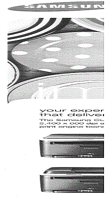

neuerdings spinnt der MFD beim Scannen und Kopieren.
Er erkennt nur die linken 6cm und verzerrt sie dann auf DIN A 4.
Hab mal als Beispiel das Scanergebnis der Testseite als Veranschaulichung beigefügt:
Da das auch beim Kopieren passiert, muss es wohl am Gerät liegen. Hab auch schon die unterschiedlichsten Konfigurationseinstellungen verändert, aber nichts erreicht.
Ist das Gerät urplötzlich einfach defekt oder hat noch jemand eine Idee, welche Stellschraube zu drehen ist?
