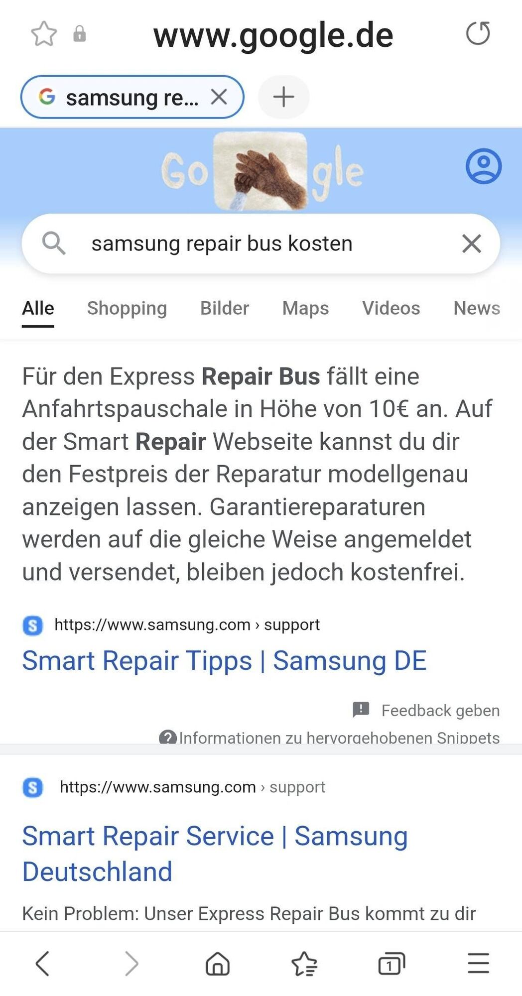

    Hast du schon mal vom Samsung Express Repair Bus gehört ?
    Der kommt zu dir nach Hause und repariert dein Handy innerhalb von ca 1 Stunde vor deiner Haustür. Die Anfahrt kostet pauschal 10€.
    Smart Repair Service | Samsung Deutschland
