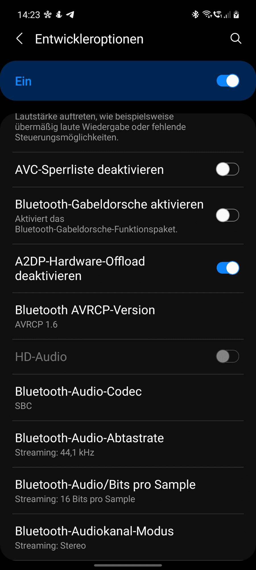

Ich hatte den Fehler, dass ich keine Musik über Bluetooth streamen konnte, aber als ich A2DP Hardware offload deaktiviert habe klappte es. Vielleicht haben ja noch mehr das Problem und das hilft euch auch.

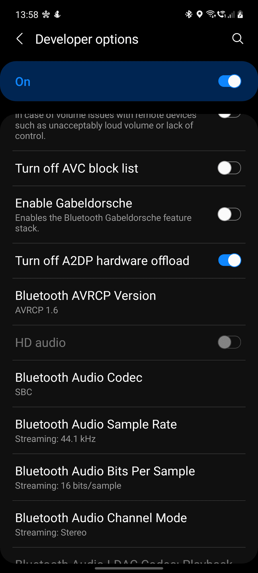

Ist das bei Samsung normal, dass bei der Einstellungen fast alles auf Englisch ist?
Nein ich habe mein Handy auf Englisch, so sehen die Entwickleroptionen auf Deutsch aus:
Hatte das gleiche Problem mit dem A52 5G... Hatte auch diese Option aktiviert - seitdem funktioniert es wieder... Nur heute mit einem Bluetooth Adapter im Auto konnte das Handy nur Anrufe aber nicht die Medienwiedergabe verbinden... Ein Neustart hat geholfen... Da muss ein Bug sein, den Samsung schnellstens fixen sollte...
Gekoppeltes Gerät (Auto) ist sofort ersichtlich und Koppelung via BT für Anrufe erfolgt problemlos. Audio-Schalter ist verfügbar aber wird nicht eingeschaltet. Beim manuellen anwählen des Schalters wird dieser automatisch wieder deaktiviert. Audiowiedergabe somit unmöglich (Bsp. von Spotify via...
