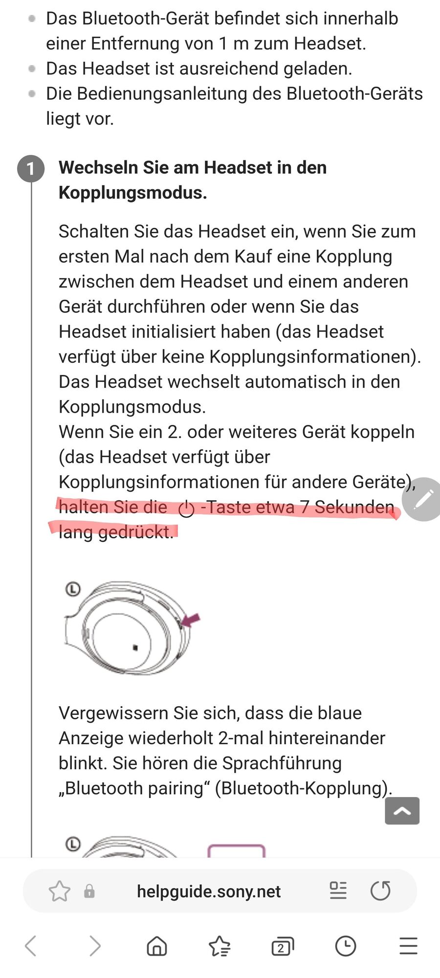

Habe das Problem dass mein TV keine Bluetooth-Kopfhörer findet. Habe schon zwei verschiedene Kopfhörer ausprobiert, aber der TV findet nichts in der "Bluetooth Lautsprecherliste"
TV: GQ65Q800TGTXZG
SW Version: 2101.2
Kopfhörer: Sony WH-1000XM3 & Sony Pulse 3D
Hat jemand ähnliche Probleme?
Grüße
Hast du das bei den Sony WH-1000XM3 mal versucht?
So ähnlich sollte es auch bei den Sony Pulse 3D laufen
Das Pulse 3D kann der Fernseher auch nicht finden, das ist kein Bluetooth Kopfhörer. Das arbeitet mit dem beiliegenden Adapter der am TV nicht funktioniert. L: Lösung in ursprünglichem Beitrag anzeigen
Vielen Dank, das mit den 7 Sekunden war das Problem, dachte der Kopfhörer geht automatisch in den Kopplungsmodus.
Und dass der Pulse 3D kein Bluetooth Kopfhörer ist wusste ich auch nicht, aber gut zu wissen.
Vielen Dank euch *:smiling-face:
Sehr gerne doch. Wenn wir helfen konnten, markiere unsere Antworten doch bitte über die 3 Punkte bei unserer Nachricht als Lösung :)
