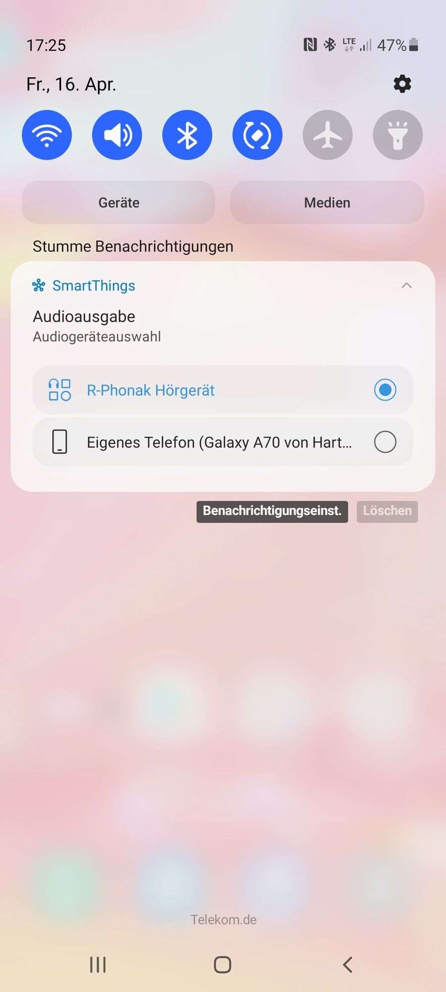

L: @DragonGod hat schon den richtigen Tipp gegeben. Zunächst ziehst Du die Statusleiste von oben nach unten, dann siehst Du Smart Things / Audioausgabe. Nach Antippen des rechten Winkels im Smart Things-Feld erscheint die Auswahl, ob die Ton-Ausgabe auf Deinen Hörgeräten oder auf dem Smartphone erfolgen soll. Bei mir sind die Hörgeräte eingestellt, sehr praktisch auch für die Verständlichkeit bei Telefonaten. Hörgeräte müssen gekoppelt sein und Bluetooth aktiviert.

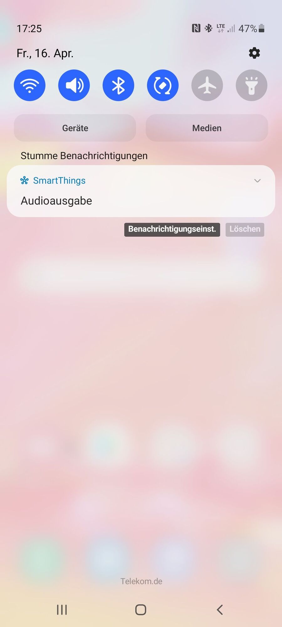

Aber was ich gestern meinte und auch ohne das vorher beschriebene ausreichen sollte: Auf dem Startbildschirm ganz oben, da sollte in der Statusleiste das Smart Thing-Symbol (eine "Blume") neben der Uhrzeit zu sehen sein (rechts sind die Symbole für Bluetooth, Netz, Akku). Diese Statusleiste von oben nach unten ziehen (mit Finger wischen), dann sollte das 1. von mir gezeigte Bild zu sehen sein und nach Antippen des Winkels die Auswahl für die Tonausgabe (2. Bild). Vielleicht nochmal das Koppeln wiederholen: Hörgeräte ausschalten, dann wieder einschalten.
