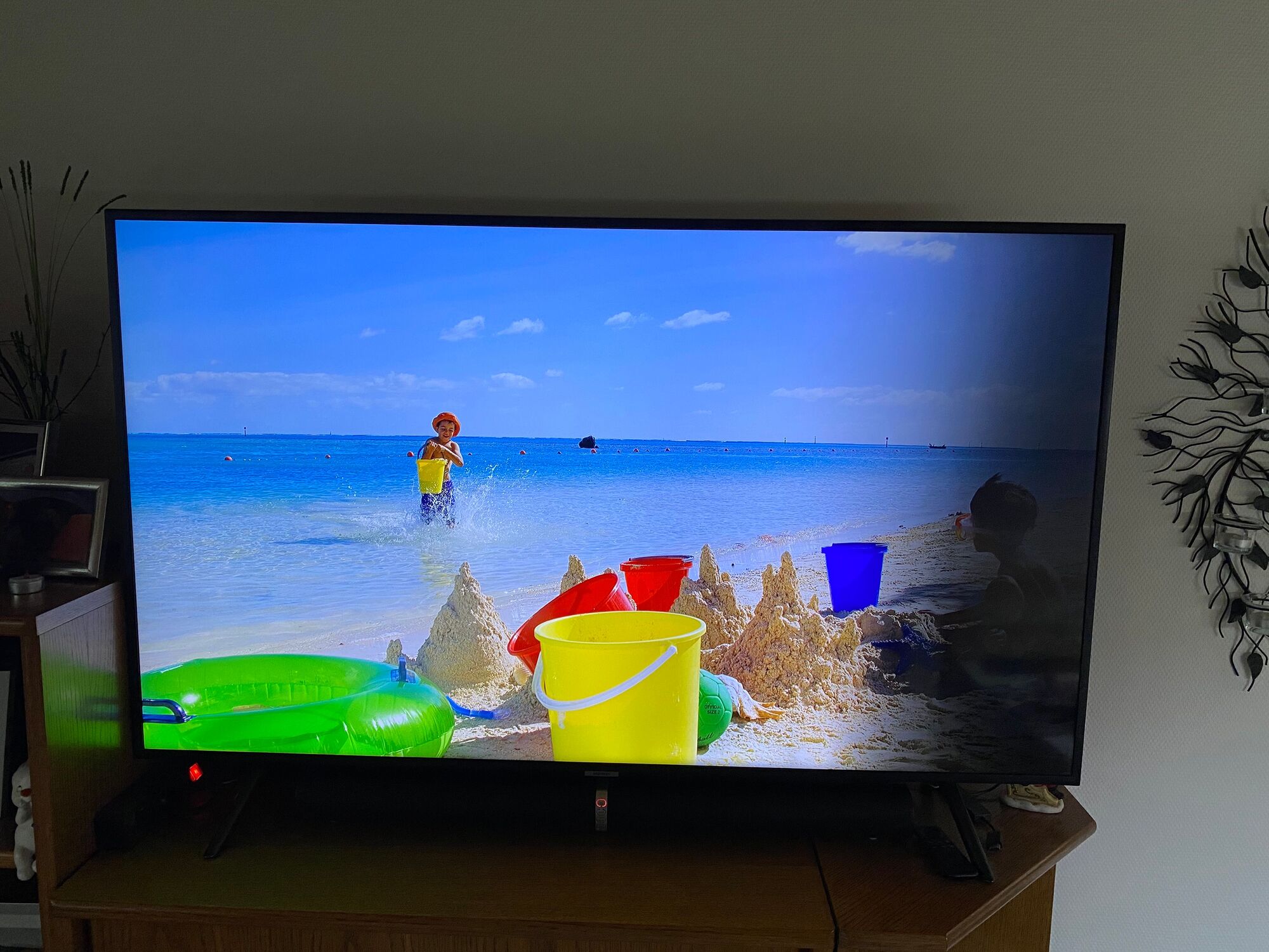

Bildschirm hat auf der rechten Seite schwarzen bereich

wie alt is das gerät?sind die leds hinüber. wenn garantie umtauschen bzw leds erneuern lassen ansonsten nur noch für den müll
Könntest mal probieren den aktiven Kontrast aus zu machen. (Falls vorhanden)
Vielleicht wird es dann besser. Wenn nicht, dann sind einige LEDS der Hintergrundbeleuchtung kapputt, beziehungsweise die Platine.
Eine Reparatur aus eigener Tasche wird zu teuer sein, dann kann man sich sofort besser einen neuen TV kaufen. Ist ja gerade auch preislich sehr attraktiv, bei einigen Händlern gibts ordentlich Rabatt.
Der TV ist doch keine 2 Jahre alt, somit noch innerhalb der Garantie. Wenn du eine Rechnung hast, kannst du bei der Hotline von Samsung anrufen und eine Reparatur auf Garantie beantragen.
Das sieht nicht gut aus aber noch ist er in der Garantiezeit also am besten Direkt mit Samsung auseinander setzen!
