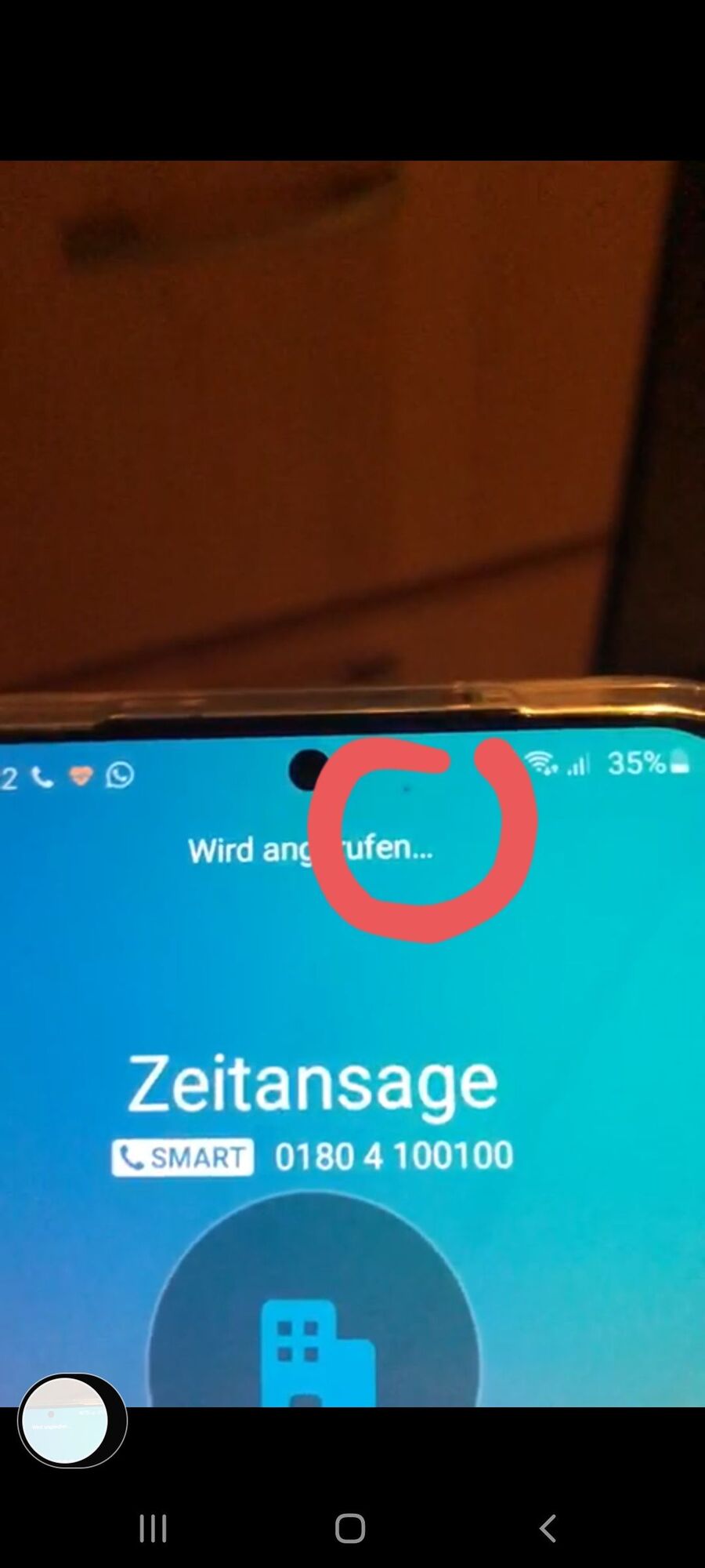

ich habe eine Problem mit meinem Samsung Galaxy S20 Plus.

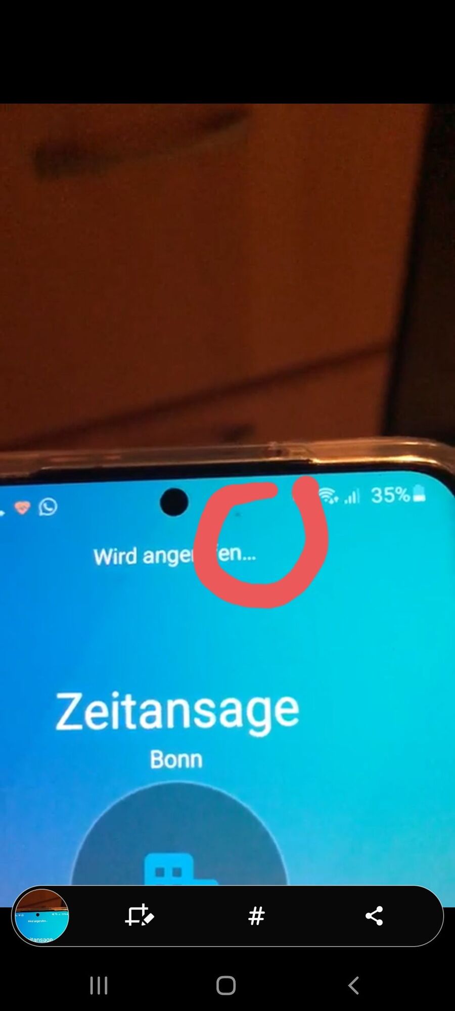

Jedesmal wenn ich jemanden anrufen möchte oder eine Sprachnachricht in WhatsApp abhöre, fängt mein Display OBEN MITTIG das blinken an.
Also es ist lediglich ein kleiner Punkt, der ständig blinkt. Leider kann ich kein Video anhängen. Deshalb habe ich einmal "versucht" euch das in einem Screenshot zu zeigen. Ist das normal oder eher ein Defekt? Vielen lieben Dank.
Hier der Link zum Video:
L: @stylez6788
Das ist Dein Annäherungssensor. Der ist wichtig damit das Display beim Telefonieren ausgeht.
Halt mal drauf. Jetzt geht es aus und wieder an.
Also alles okay.
L: @ErdbeerSchrippe *1f353.png*❤
L: @stylez6788
Also alles okay.
Wie ErdbeerSchrippe schon sagt ist es der Annäherungssensor.
Der war auch schon beim Note/S 10 dort platziert und hat fröhlich vor sich hin geblinkt wenn er aktiv war.
Früher hatte er paar Smarte Optionen aber jetzt dient er nur noch zum ein/ausschalten des Displays bei aktivierung.
Hallo L: @stylez6788,
wie ich sehe, hat dir L: @ErdbeerSchrippe schon die richtige Antwort verraten. Ich habe seinen Kommentar darum als Lösung für diesen Thread markiert.
