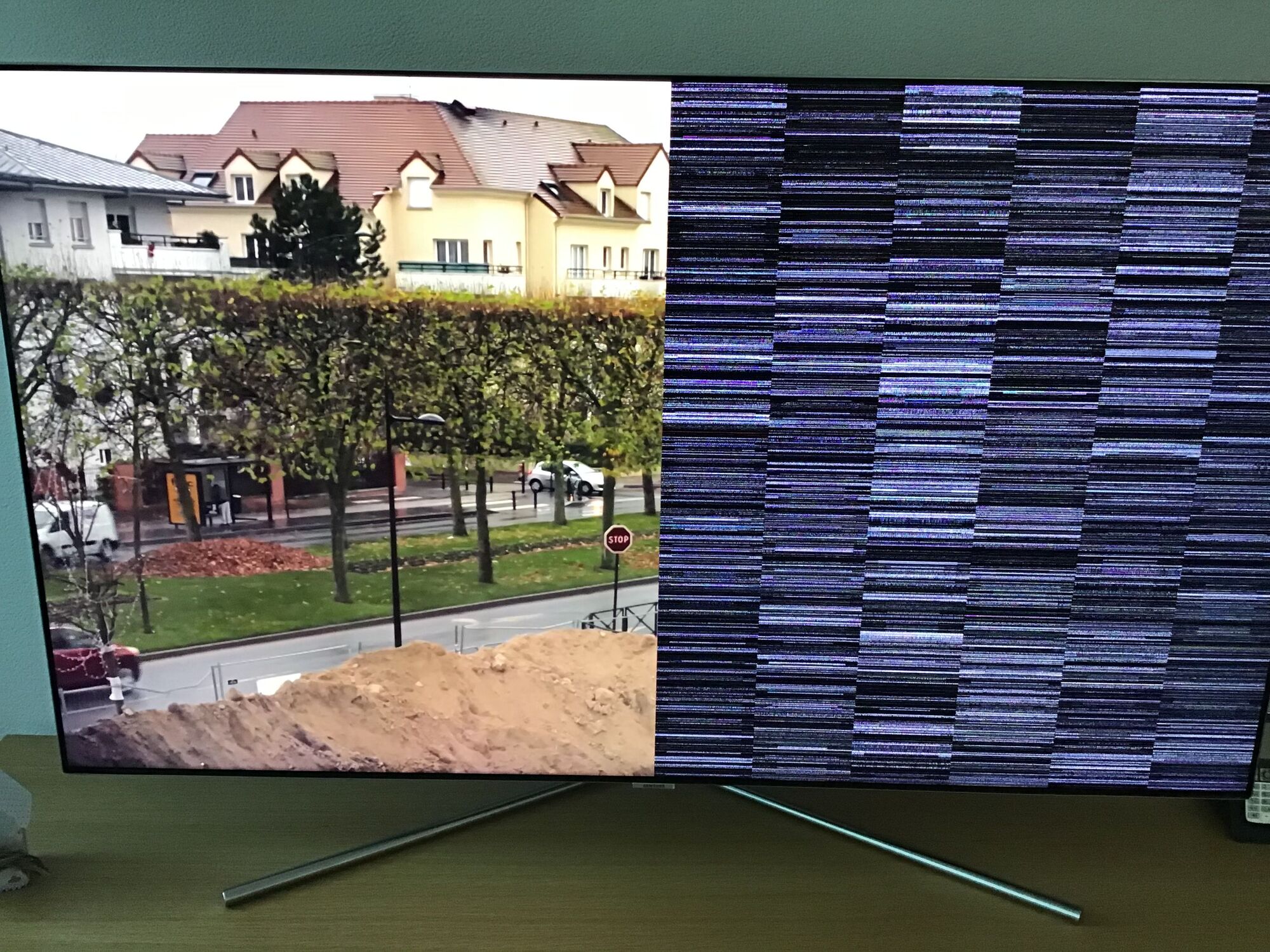

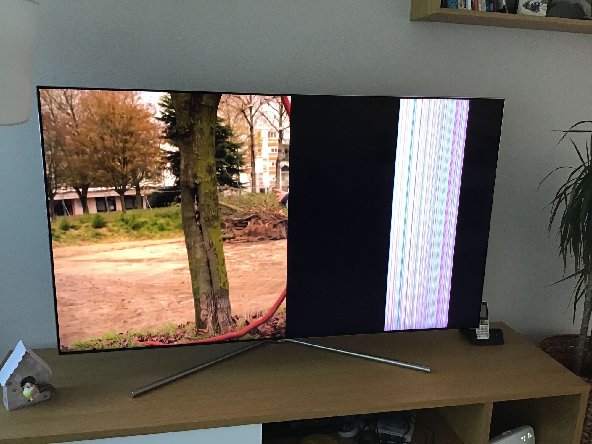

seit heute habe ich das Problem, dass der TV im Bild geteilt ist (s. Bilder) und weist unterschiedliche Störungen auf. Wäre super, wenn jemand wüsste was das ist.

hast du mal einen Power Reset (Reststromentladung) versucht?
Power Reset
Den TV vom Strom trennen, dann alle Hdmi Geräte abklemmen und für ca.15 Sek. die Power-Taste auf der Fernbedienung gedrückt halten. Nach ca.15 Min. den TV wieder mit Strom verbinden und erst danach die anderen Geräte nach und nach wieder anklemmen und dabei beobachten, wie sich der TV verhält. ___________________________________________ Wenn der Power Reset nichts bringt, vermute ich das ein Defekt vorliegt. Falls noch Garantie/Gewährleistung besteht , solltest du Kontakt mit deinem Händler aufnehmen und mit ihm die weitere Vorgehensweise besprechen. Der Händler ist dein Vertragspartner und sollte dir bei der Angelegenheit weiterhelfen! Als kleine Hilfestellung bezüglich Reklamationen bei Garantie/Gewährleistung kann ich dir dieses Infoseiten empfehlen: Reklamation und Umtausch und bei Onlinekauf zu beachten: Der Kaufvertrag im Internet der lodda L: Lösung in ursprünglichem Beitrag anzeigen
L: @RUWA
Power Reset
Hallo Lodda
Super vielen Dnk für deine Tipps. Es hat geklappt und der Fernseher läuft wieder.
Gruss
Walter
Hallo L: @RUWA,
es freut mich zu lesen, dass dein TV wieder läuft. Ich markiere deinen Thread daher mal als gelöst.
