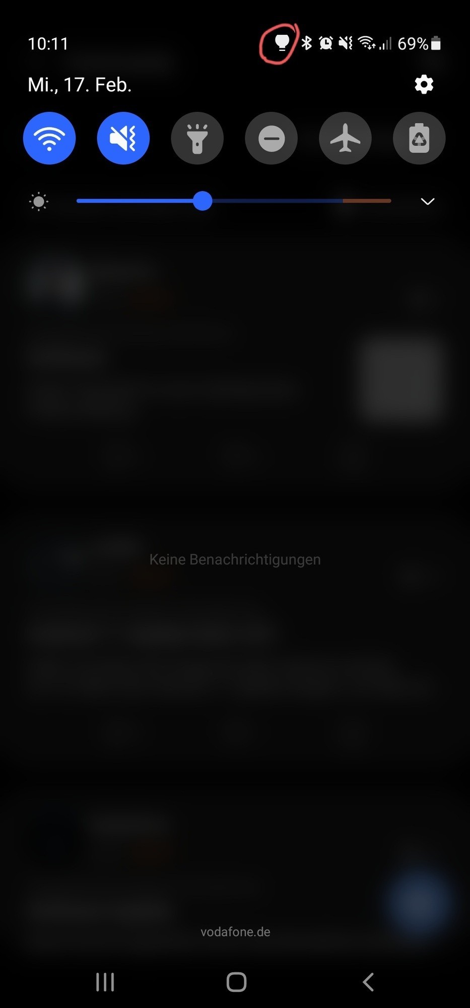

Hallo, ich habe auf meinem Note 20 Ultra ein unbekanntes Symbol, wenn ich die Benachrichtigungsleiste herunterziehe.
Sie aus wie eine Glühbirne, weiß jemand, was das ist?
    L: @craeckie
    Handy Neustart mal gemacht?
    L: @craeckie
    Eigentlich bedeutet eine " Glühbirne " es sind Tipps.
    Immer wenn man einen Tipp erhält, leuchtet es kurz auf, bei mir allerdings, linkes Feld und nicht dauerhaft.
    Hast Du irgendwie Talk Back installiert?
    Es muss irgenwas mit Tipps jedenfalls sein.
    Gehe mal zu Deinem Bild zurück und tippe da mal drei Punkte Statusleiste.
    Was ist jetzt bei Dir zu sehen ?
    Könnte auch,
    Einstellungen.
    Eingabehilfe.
    Da wäre diese Einstellung eventuell auch versteckt.
    Gehe dort oben gleich mal auf, " FÜR SIE EMPFOHLEN " .
    Der letzte Weg , Einstellungen zurücksetzen. Ist aber unangenehm, weil alles dann an Einstellungen weg wäre.
    Probiere deshalb lieber vorher einmal die Members App.
    Members App.
    Hilfe holen tippen.
    Automatische Überprüfung
    Wird da etwas in Rot/ Orange angezeigt?
    L: @craeckie
    Hast Du Antiviren Programme drauf?
    Man könnte, Einstellungen. Bei der Lupe Tipp eingeben und tippe auf Tipps und Benutzerhandbuch.
    Oben rechts, Glocke, was steht da?
    Jetzt drei Punkte dort tippen.
    Was für Einstellmöglichkeiten hast Du dort?
    Hi, danke für die Tipps.
    Leider hat nichts geholfen. Die App Tipps habe ich auch einmal komplett zurückgesetzt und die Daten gelöscht. Keine Änderungen.
    Empfohle Einstellungen habe ich via Members auch übernommen.
    Leider nichts, auch kein Virenscanner drauf.
    Ich finde es an der Stelle sehr komisch und auch, dass es nur da ist, wenn ich die Leiste runterziehe. Zudem sieht es ja etwas falsch skaliert aus.
    hmmmm
    L: @craeckie
    Ja komisch ist es schon.
    Bekommst Du eventuell ein Update?
    Einstellungen.
    Software- Update?
    Schau mal ob da was ist?
    Überprüfe mal, Galaxy Store und Play Store nach einem Update.
    Das habe ich echt so noch nicht gesehen.
    Was ich mir vorstellen könnte, das er Dir Tipps immer anzeigt.
    Also es ist bei Dir dauerhaft angegeben, Tipps anzuzeigen.
    Einstellungen.
    Apps.
    Suche mal UI One Startbildschirm.
    Entweder Speicher nur CACHE löschen, oder dort mal oben rechts drei Punkte tippen, Aktualisierung deinstallieren,.
    Vielleicht ist es doch besser Einstellungen zurücksetzen?
    Ein Neustart mit zusätzlichen Cache Wipe hat erstmal geholfen *:smiling-face:
    L: @craeckie
    Suppi, das war ja wirklich spannend.
    Hatte gerade S Pen entfernt und wollte schauen ob es der Stift Abstand, keine Ahnung wie es heißt, wäre.
    Aber es brummt hier, linke Seite leuchtet der Stift und rechts ebenfalls.
    Irgendwie wollte er Dir einen Hinweis geben, wirklich merkwürdig alles.
    Liebe Grüße L: @ErdbeerSchrippe *1f353.png* :rofl: *1f353.png*
