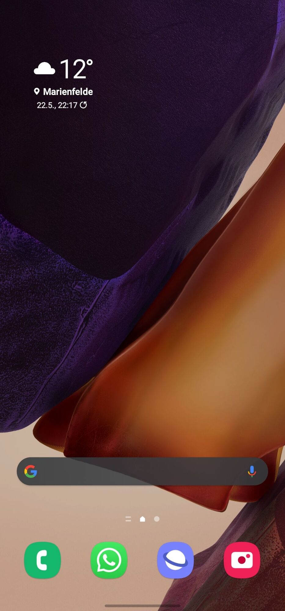

    So sieht es bei mir aus, die obere leiste wo die Uhrzeit/akku stand usw gezeigt wird verschwindet, ich kann die leiste zwar runter ziehen damit sie normal zu sehen ist, nach ein paar Sekunden fährt sie aber wieder hoch und ist nicht mehr zu sehen.

    Dankeschön für das Bild, kann man viel besser sehen.

    Dein Bild war super, weil man einfach mehr sieht .
    Habe zum Beispiel gesehen, Du benutzt die Geste zum wischen. Du hast nur einen dicken Balken unten .
    Entweder ist es Einhandbedienung oder Deine Geste. Wir gehen den Weg jetzt mit der Geste.

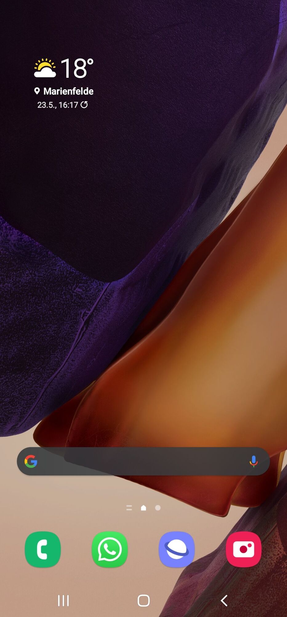

    Einstellungen, Anzeige, Navigationsleiste.
    Stelle einfach mal die Geste in Navigationsleiste um.
    Nur zum testen.
    Jetzt gehe zurück, was wäre jetzt?

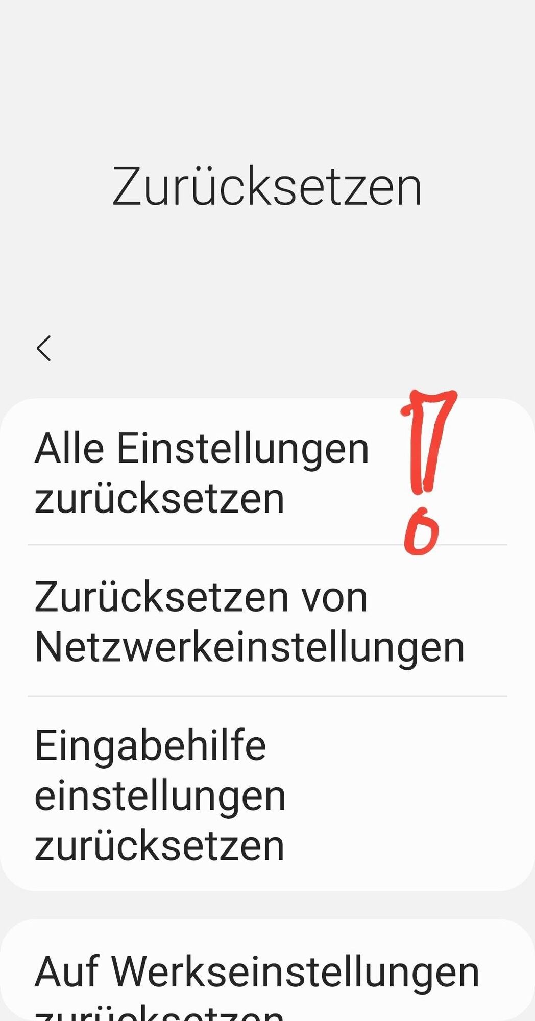

    Eventuell hilft es ja auch unter Einstellungen/Allgemeine Verwaltung/Zurücksetzen mal die Einstellungen zurückzusetzen.
