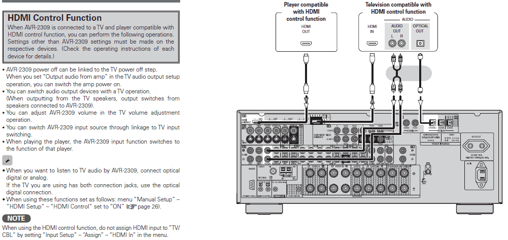

Ic habe seit kurzem einen neuen TV (GQ65Q8DN), dessen Ton ich gerne über meine 5.1 Anlage (Denon AVR 2309) ausgeben möchte.
Da der Receiver noch kein ARC unterstützt (welches am TV auch gar nicht sinvoll funktioniert, zumindes nicht mit der Teufel Trios Soundbar) ist er über Toslink angeschlossen. Zusätzlich aber auch über HDMI, da die PS3 direkt am Receiver hängt.
Nun das Problem:
Ich konnte den Receiver mit der Universalfernbedienung einrichte und kann so die Lautstärke regeln. Leider schaltet sich der Receiver nicht automatisch ein, wenn ich den Tv einschalte.
Da die Soundausgabe dauerhaft auf optisch geschaltet ist wäre es schön, wenn der TV den Receiver über CEC oder Infrarot mit ein- bzw- ausschalten würde.

ich habe jetzt nochmal nach Anleitung des Receivers alles angeschlossen.
Eine spezielle "CEC" Funktion für den optischen Anschluß hat der Receiver nicht, aber sowohl am TV als auch am Receiver ist CEC aktiviert. Wenn ich den Receiver über die Quellen auswähle wird er auch automatisch eingeschaltet.
Allerdings eben nicht beim normalen TV einschalten. Ich würde annehmen, dass man dies irgendwo bei der Einrichtung der Universalfernbedienung auf das Gerät einstellen könnte, da sonst die Funktion ja überflüssig ist.

So, hier nochmal ein Update:
Nachdem ich einen Mainboardtausch hatte, weil das nach 5 Monaten abgeraucht ist, habe ich es nun hinbekommen.
Ich habe den AV-Receiver per HDM Iund TOSLINK angschlossen. Per HDMI wurde er auch sofort erkannt.
Die Universalfernbedienung habe ich nur für den AV-Receiver über optisch eingerichtet.
Wenn ich nun am TV den Lautsprecherausgang auf HDMI stelle, schaltet sich der Receivermit dem Fernseher an und aus, das Audiosignal wird dennoch über das optische Kabel übertragen (hier wird dauerhaft gesendet, egal welche Ausgabe am TV eingestellt ist). ARC kann der Receiver ja nicht. Die Lautstärke kann ich so auch steuern. Dieses Signal wird auc über das HMDI Kabel übertragen.
Es funktioniert also alles wie es soll, wenn auch nicht 100%ig so wie vom Erbauer gedacht.
