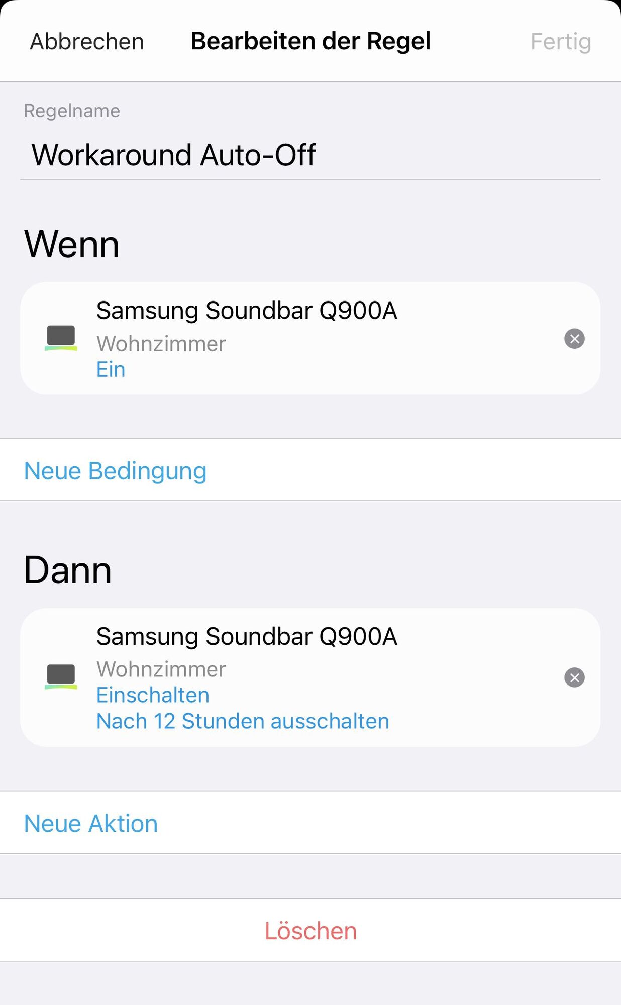

Die neue Samsung HW-Q900A Soundbar schaltet sich nach 18 Minuten Amazon Alexa Wiedergabe automatisch aus. Anscheinend versteht sie die Alexa Wiedergabe nicht als Eingangs-Signal. In der Anleitung konnte ich keine Lösung finden um die Auto-Off Funktion zu deaktivieren. Bitte um Hilfe.

Ich habe aber einen Workaround gefunden. Ich habe in der Smart Things App einfach eine Regel eingerichtet, die die Auto-Off Funktion um 12 Stunden verschiebt. Nicht schön, aber es funktioniert. Ich würde trotzdem dem Samsung Support schreiben, damit mehrere das Problem einkippen und das Problem softwareseitig behoben wird.
Vielen dank, das gleiche Problem hatte ich bei meiner Q950A. Die Soundbar hat sich während des Radiobetrieb einfach nach 18min ausgeschaltet. Eine Regel wie von Flotschi beschrieben hatte den gewünschten Erfolg.
