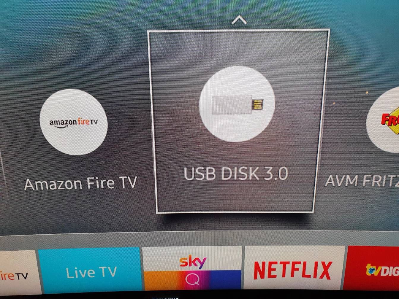

Wenn ich einen USB Stick, eine USB HDD oder auch eine SSD an meinen UE65KU6079 anschließe, kann ich keine Aufnahme starten.
Es wird nur abgefragt, ob ich Inhalte sehen möchte.
Wie ist die Aufnahme möglich?

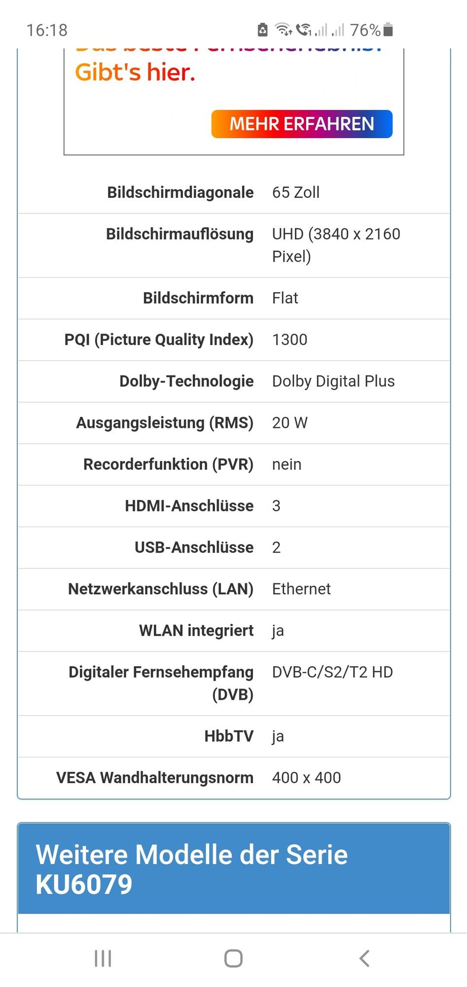

Aufnahmen mit 6000 Reihe? Ist das überhaupt möglich bei Unterklasse? Wenn ja, probiere mal nen anderen USB Port /Anschluß.
- siehe Datenblatt, keine PVR-Funktion > Aufnahme nicht möglich, sorry

In der Bedienungsanleitung steht aber, dass es möglich ist.
Und im (versteckten) Service Menue ist PVR eingeschaltet.
Wenn das Gerät über PVR verfügt (BE-NE-LUX-Modell), muss es auch gehen. Auf jeden Fall ist der Stick/die HDD vorab auf diesem TV zu formatieren. Damit erfolgt die Zuordnung des Aufnahmemediums zum Gerät. Nur dann kann eine Aufnahme getätigt werden. Gutes Gelingen!
Also, ein Be-NE-LUX Modell hab ich nicht.
Ist ein deutsches Modell.
Man könnte es aber im Service Menü umändern.
Nichts desto trotz, funzt das nicht.
Das entsperrte PVR stellt sich immer auf off um.

Auf jeden Fall, viel Spaß damit. Nettes W-Präsent, *1f600.png*. --- Zum KU, dachte aufgrund Deiner Angabe an EU-Ware, weil diese soll lt. Netzinfo eben tw. abweichend von D PVR beinhalten.
