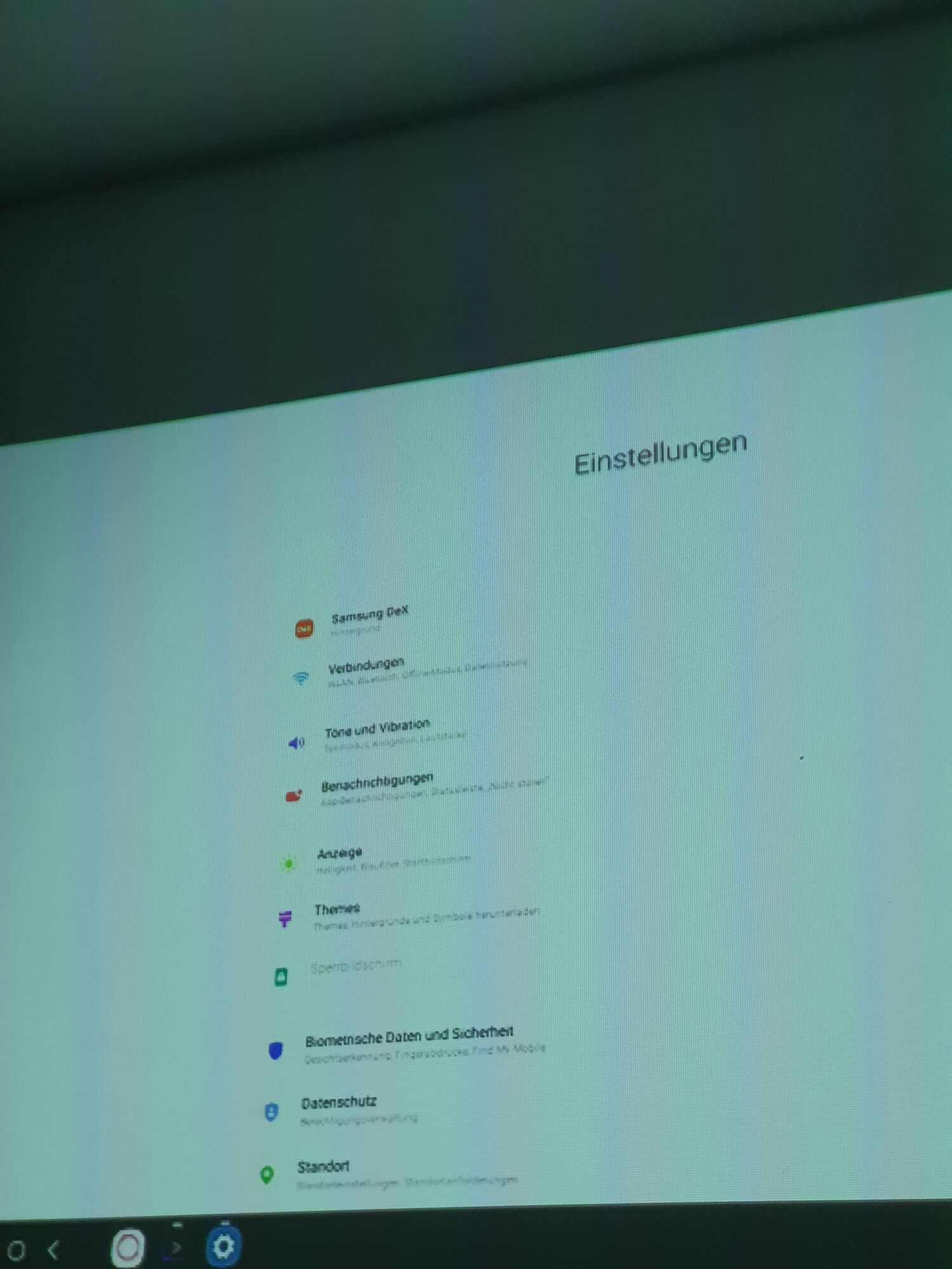

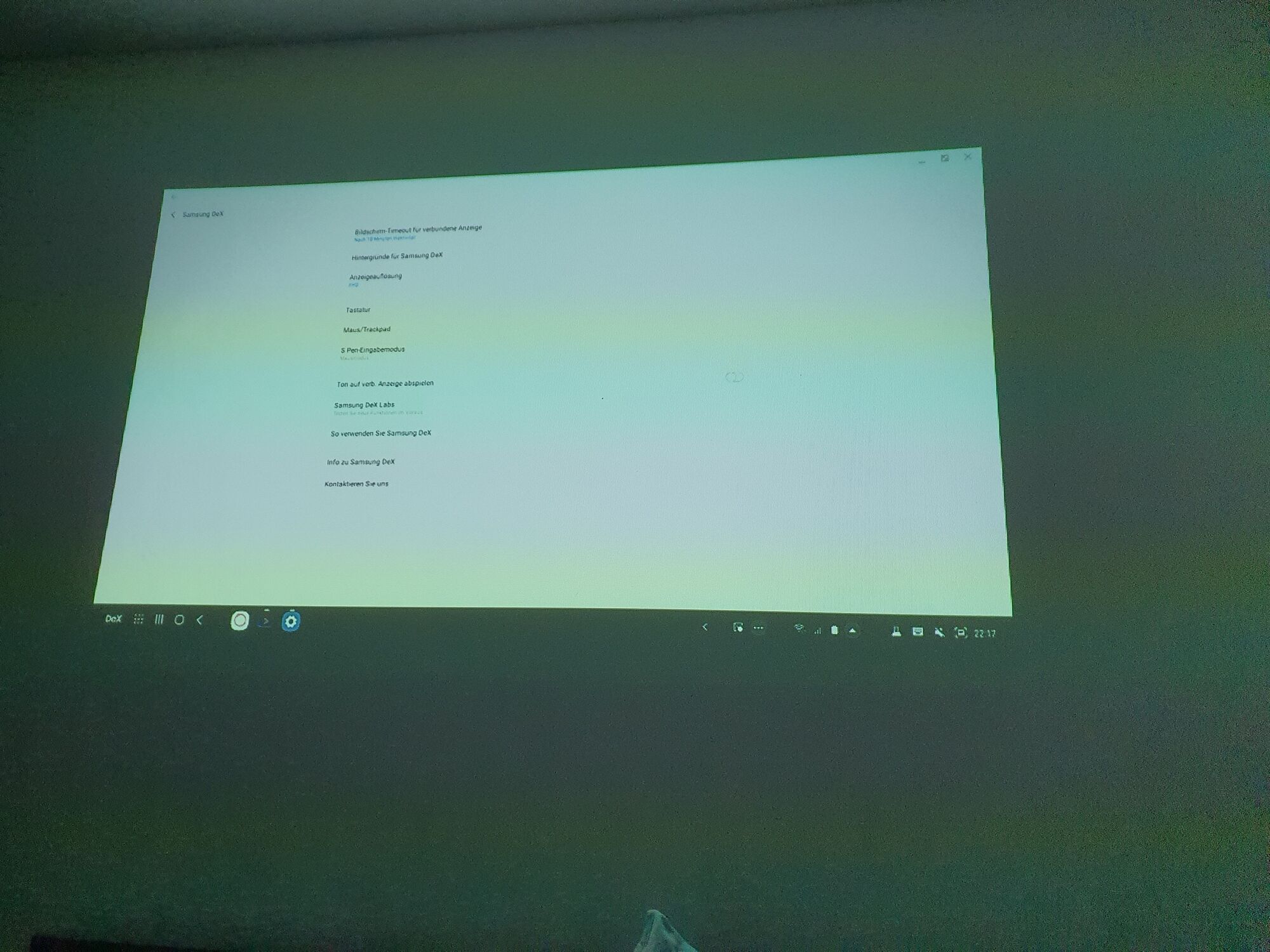

So sieht es bei mir mit dem 10+ aus:
Dex aktivieren》Einstellungen》Dex und dann alles gewünschte auswählen
Hallo NsProd,
das ist interessant ich hab gerade gemerkt, dass dieses Menü über die Desktop-App nicht erscheint. Über Displayport schon, allerdings ist dort 1440p ausgegraut. Ist bei dem S10+ wqhd auswählbar?
Felix
Meins ist das Note 10+.
Bei mir ist es auch ausgegraut, aber mein Beamer unterstützt sowieso kein 1440p.
P.s. meins ist mit dem Dex Kabel von Samsung verbunden also USB C -> HDMI.
