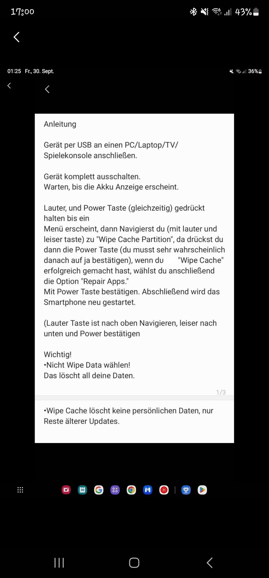

Versuche mal das zu machen und im Anschluss dort auf Repair Apps...

Verschiedene Apps lassen sich auf mein S22 Ultra nicht öffnen unter anderem Samsung Members Chrome GMail usw. Habe schon Wipe Cache gemacht und Repair Apps bringt leider nichts. Schreibe jetzt von mein Tab S6 da funktioniert alles kann also nicht am Wlan legen. Anbei Video Quick Share 7212661
