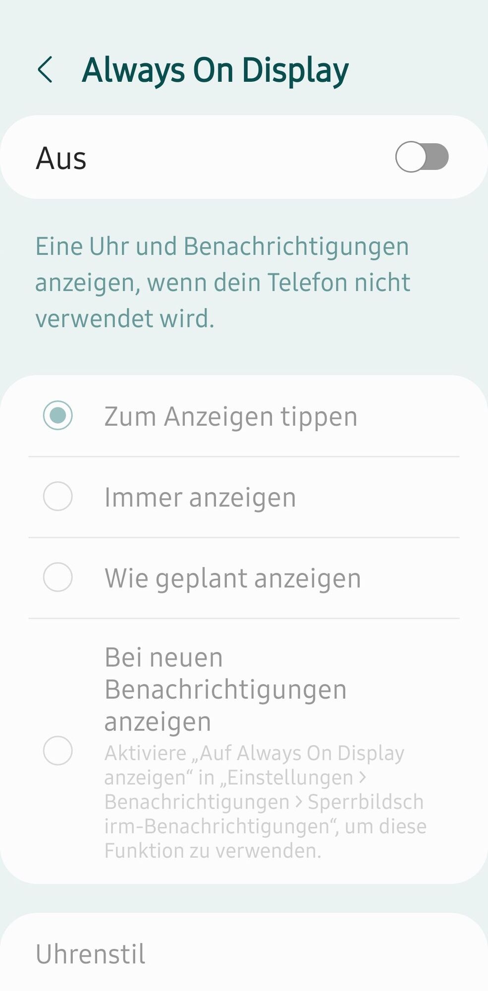

ich habe einen kuriosen Fehler. Mein Always On Display lässt sich nicht abschalten. Also im Prinzip schon, aber es schaltet sich die Einstellung (immer anzeigen) - immer wieder an.
Hat jemand ein Tipp für mich woran es liegen könnte? Mir fällt nichts mehr ein.

Wenn man aber von oben nach unten wischt und länger auf AOD drückt, erscheint dieses Fenster zum Einstellen.

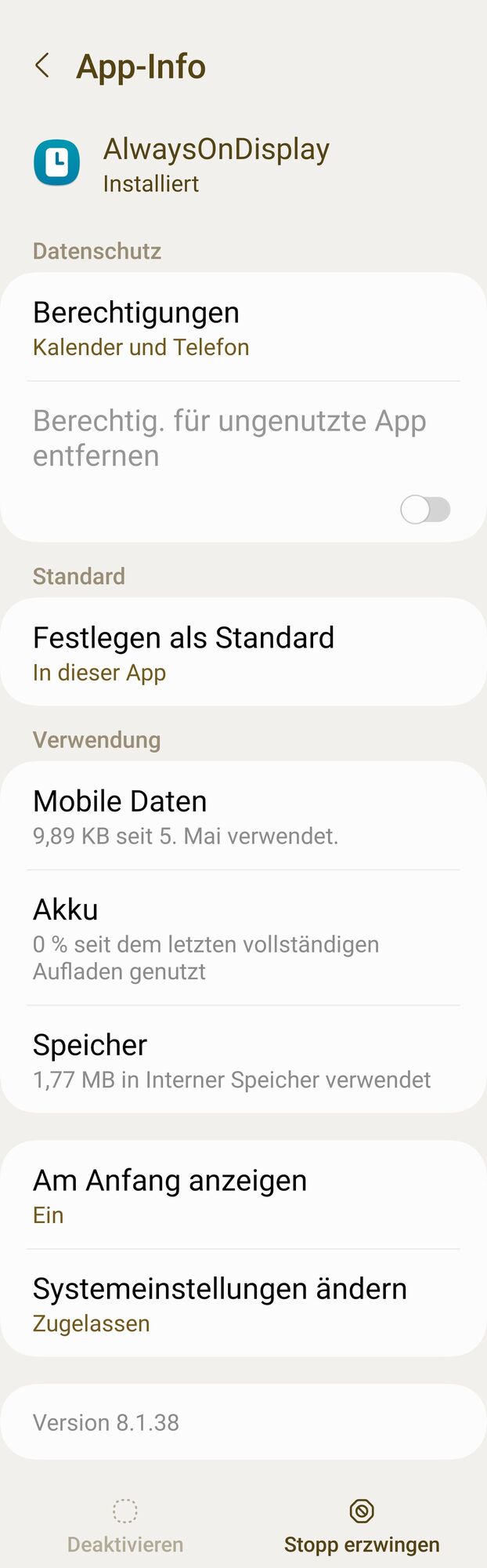

Hast du schon versucht den Cache oder die Daten zu löschen?
Moin
Gehe mal dort hin, von oben nach unten wischen, suche AOD.
Tippe da nur auf die Schrift oder halte einfach kurz mal drauf.
Suche beim nächsten Fenster
Info zu Always On....
Vergleich mal meine Einstellungen mit Deiner.
Jetzt könnte man im Speicher zu erst einmal den Cache leeren und schauen was passiert.
Wenn nix passiert, dann zurück und die Daten löschen.
Wichtig, immer kurz einmal Handy Neustart.
Nachtrag.
Wenn Du zu dieser Seite kommst, wo oben ein i im Kreis ist, da bitte einmal drauf tippen.
Ja genau und jetzt gehe weiter nach unten, Info zu....
Stimmt habe vergessen das mit dem i im Kreis zu erwähnen. Werde ich mal ausbessern.
Da muss er mal rein gehen.
Dankeschön für Deinen Hinweis.
