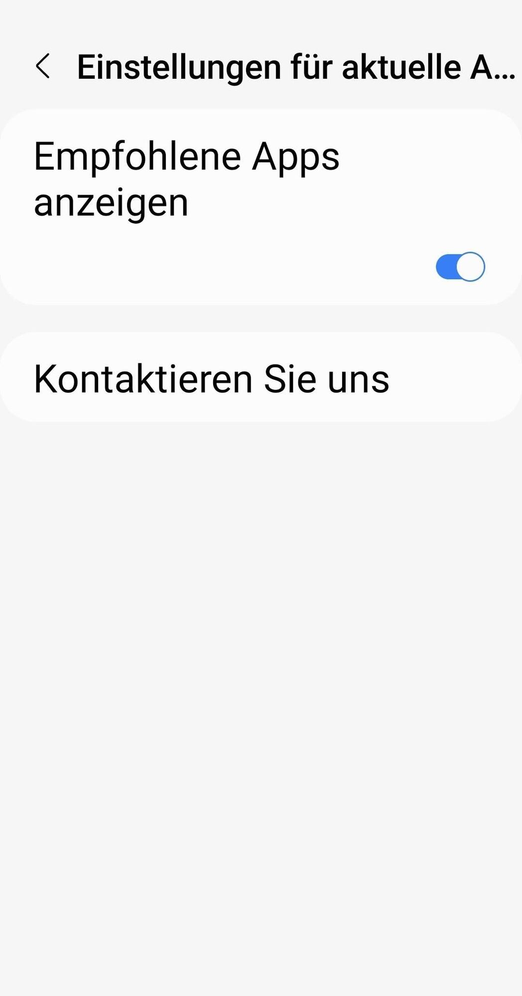

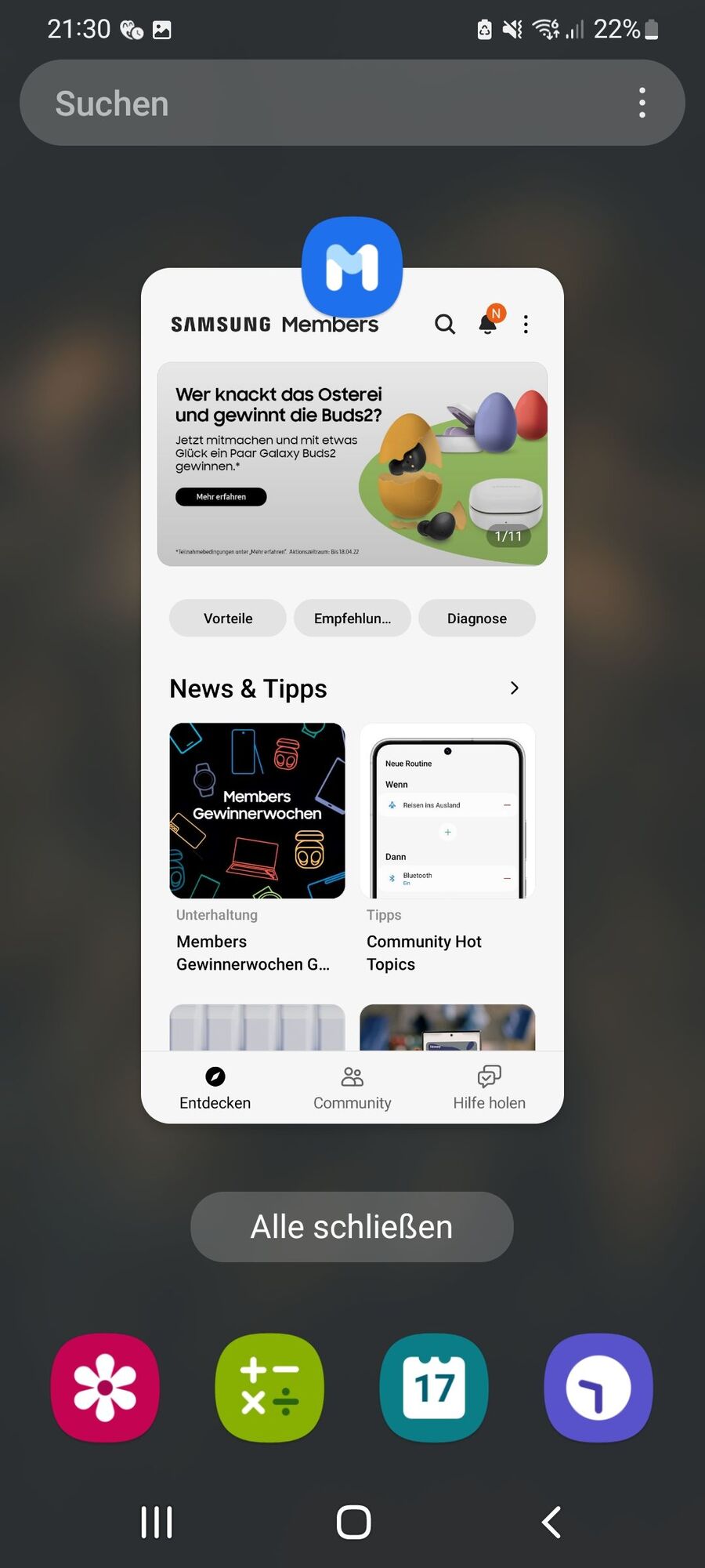

Hallo zusammen nach dem letzten Update auf meinem S20 plus funktioniert die Aktuelle Anwendungen nicht mehr, die zeigt nur Galerie Rechner Kalender und Uhr-App an und nicht die aktuellen Anwendungen die ich vor kurzem geöffnet habe... hat jemand das gleiche Problem oder weiß jemand wie man das irgendwie beheben kann ?Viele Dank im Voraus *:smiling-face:
Klilce mal auf die 3 Punkte oben rechts und gehe auf Einstellungen. Dann schalte dort die Option für die Empfohlenen Apps aus und mache einen Neustart. Schalte die Funktion dann wieder ein und schau was passiert.

Das ist bekannt und scheint gewollt zu sein. Es werden nicht mehr die zuletzt verwendeten Apps angezeigt, sondern "empfohlene" Apps. Wonach diese Empfehlung gemacht wird, weiss vermutlich nur Samsung selbst.
Wenn dir das ganze nicht zuspricht, kannst du das wie von L: @Lykia beschrieben abstellen.
Überraschung !
Ich habe gerade mal auf meinem Note 10+ die Einstellung "Empfohlene Apps anzeigen" wieder eingeschaltet.
Plötzlich werden tatsächlich wieder die zuletzt von mir benutzen Apps angezeigt.
