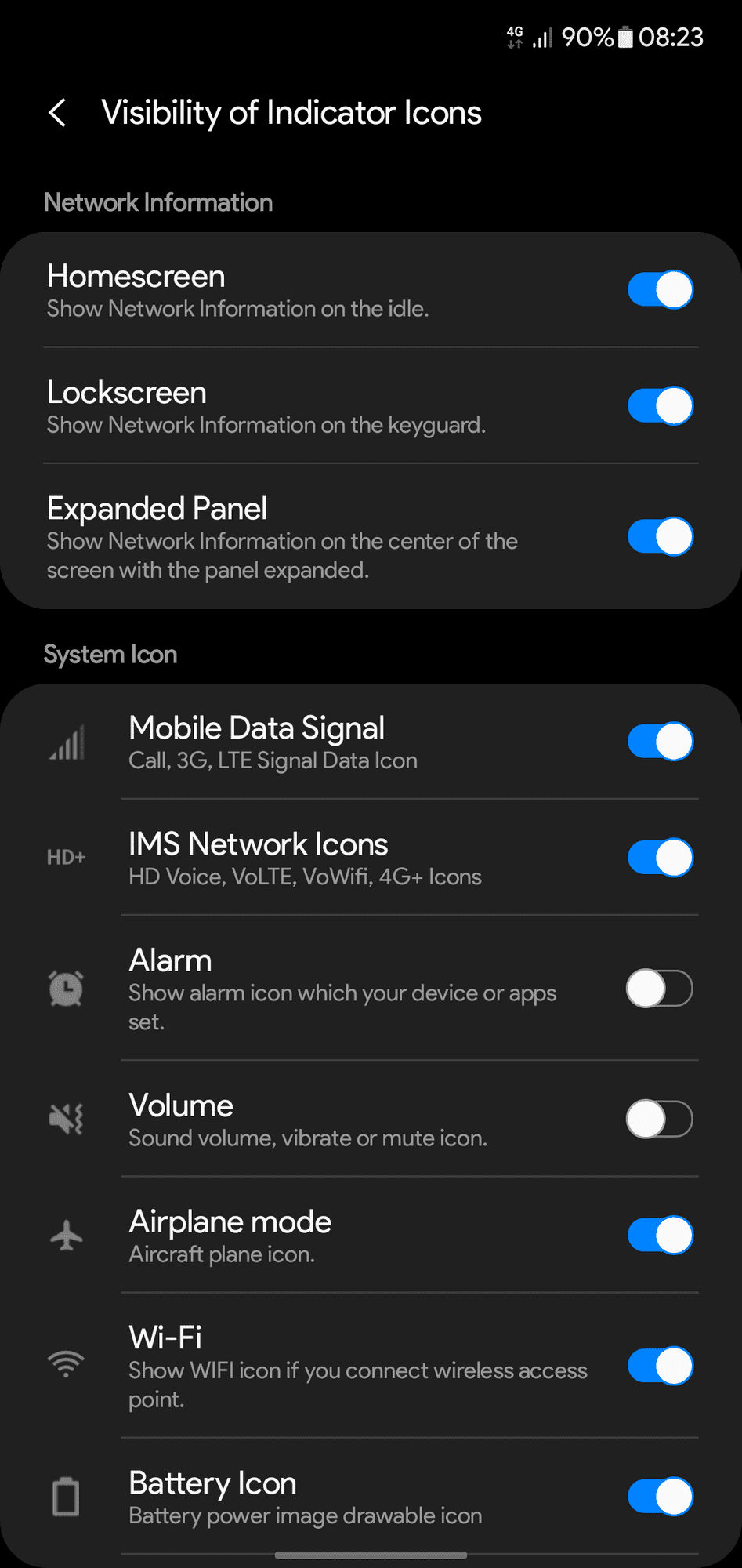

Liebe Community,Ich habe jetzt seit Tagen ein Problem. Bei mir wird in der Statusleiste nur noch der Akkustand in Prozent angezeigt und das Akkusymbol fehlt. Wenn mein Akku unter 15% ist wird es auch nicht mehr rot markiert.Wenn ihr mir helfen könnt, würde ich mich sehr freuen.Danke im VorausLG Rakhi
Versuch mal einen Wipe Cache:
Handy ausschalten 》per Kabel an PC/Laptop, TV oder Konsole anschließen 》durch gleichzeitiges Drücken und Halten der Power- und Lauter-Taste starten (mind. 5 Sek) 》im Recovery-Menü 'Wipe-Cache' durchführen 》abschließend 'Reboot System now'
Die Navigation im Recovery-Menü erfolgt über Lauter/Leiser für hoch/runter und eine Bestätigung mittels Druck auf die Power-Taste
Hast du GoodLock mit der Erweiterung QuickStar installiert? Dort auf Visibility of Indicator Icons und Dort auf Battery Icon
