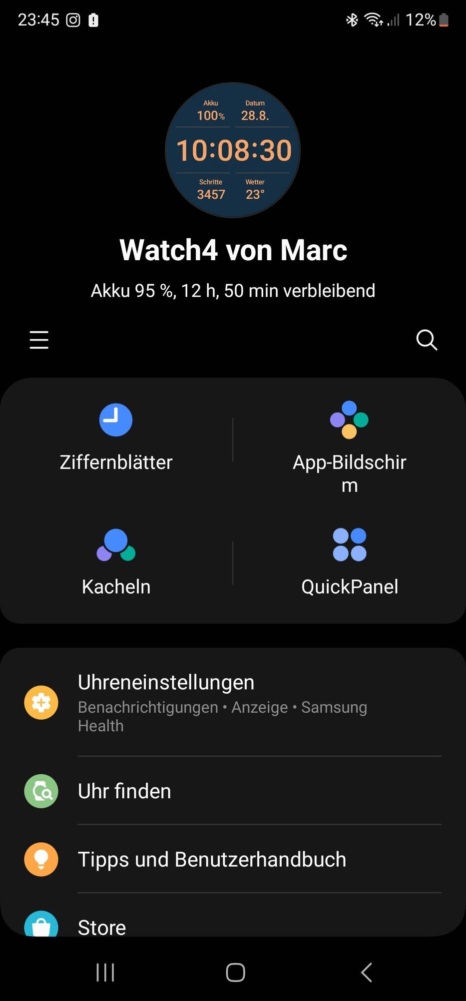

Akkulaufzeit Galaxy Watch 4 LTE (44mm)
Ist das eine normale Akkulaufzeit (12.50h bei 95%) und eingeschalten Energiesparmodus bei der Uhr?
Im Internet wird immer von 40+ Stunden geschrieben aber des hab ich noch nicht mal hinbekommen auch wenn ich die Uhr eingeschalten zuhause liegen lass
Danke
Meine Watch 4 musste ich immer täglich laden. Ich kam nie damit über den Tag. Deine 12 Stunden sind echt Rekord als bei mir, ich war immer nur bei 7-9 Stunden*1f605.png* scheint aber aus Erfahrung normal zu sein
Also die 12 h sind auch nur bei nicht Benutzung, bei normaler Benutzung sinds auch nur 7-8h
Ja das ist ganz normal. Der Akku ist halt wirklich nicht gut für eine Watch. Aber ist bei den Apple watches bsp. Nicht anders. Da musste auch (je nach dem welche) auch täglich laden.

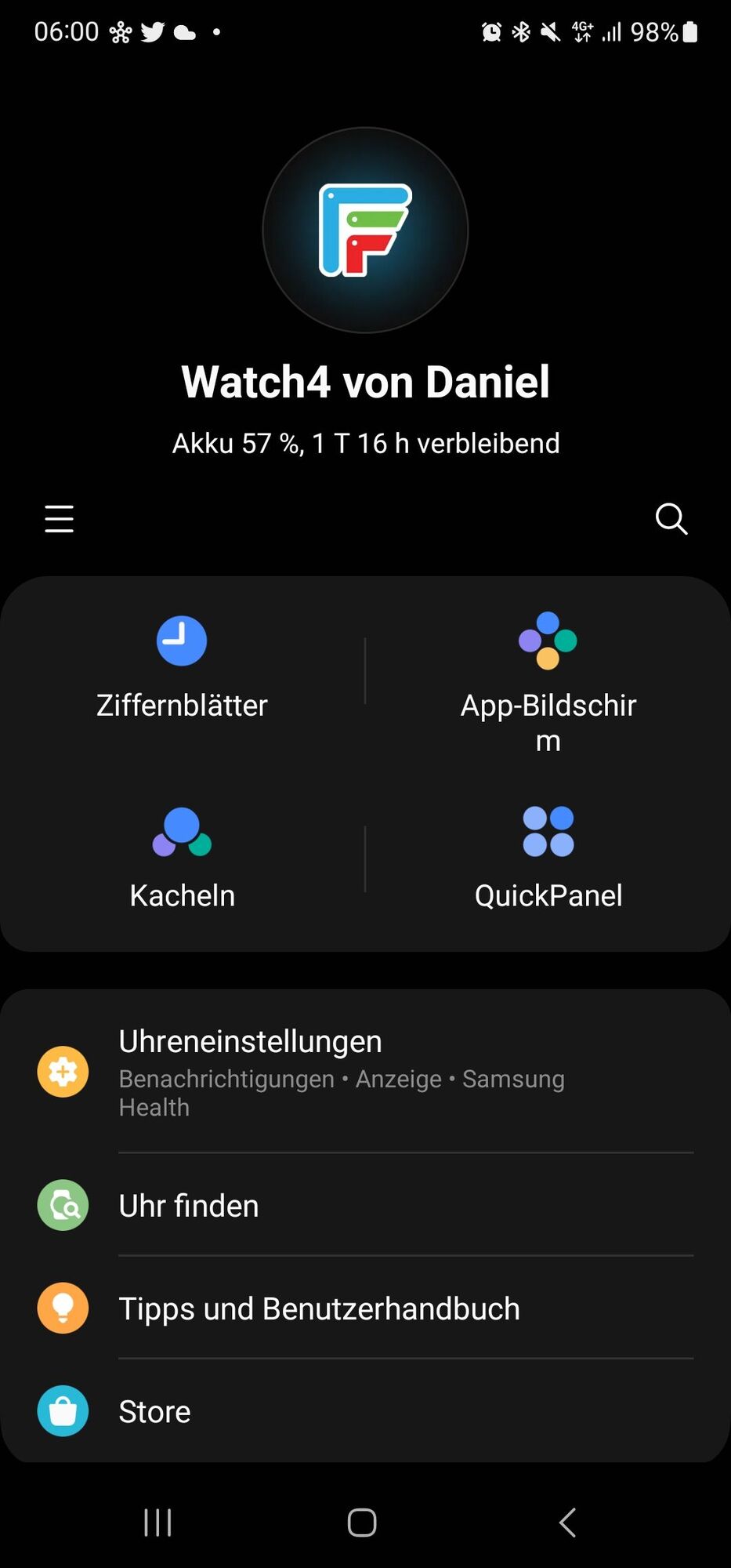

Ich komme mit meiner Watch 4 Classic über 2 Tage mit WLAN, Schlaferkennung und ständiger Pulskontrolle.
Moin. Watch 4 classic 46 mm Bluetooth. Schlafmessung an. Puls und Stress Dauerbetrieb. GPS und WLAN auch an. Remote Verbindung auch aktiv. Alle sinnlosen Apps allerdings gelöscht bzw deaktiviert. Der Akku meiner Watch 4 Classic 46 mm Bluetooth mit den Einstellungen hält locker 2 Tage. Meist liegt es aber, hab mich viel belesen, an sinnlosen Apps, die ständig aktiv sind. Und an der Gestensteuerung bei Arm heben. Ich bewege mich täglich viel in meinem Job. Deshalb hab ich sie abgeschaltet. Schau ja auch nicht jedes mal auf die Watch. Aber das muss jeder für sich selbst entscheiden. Ich bin mit meiner Watch 4 Classic Bluetooth sehr zufrieden. Auch,was Akkulaufzeit angeht
