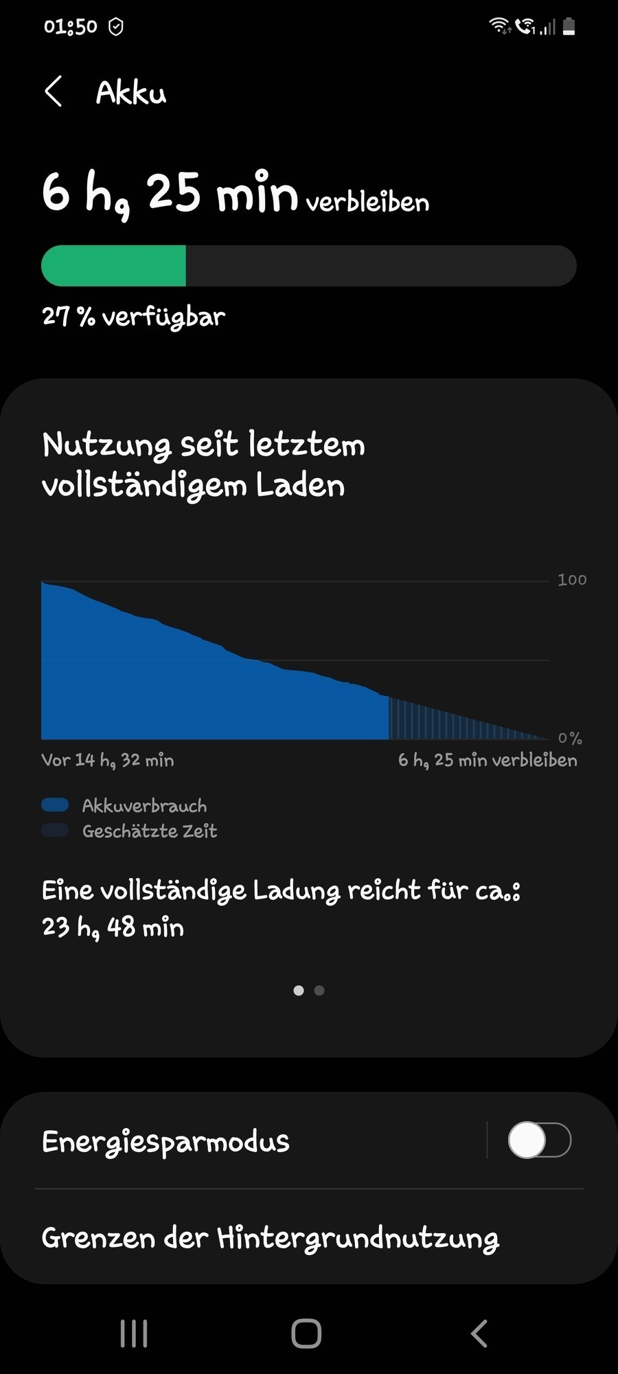

Ich bin auch zufrieden mir meinem s21 ultra habe es heute morgen um 4.15 abgesteckt habe jetzt noch 18 Prozent

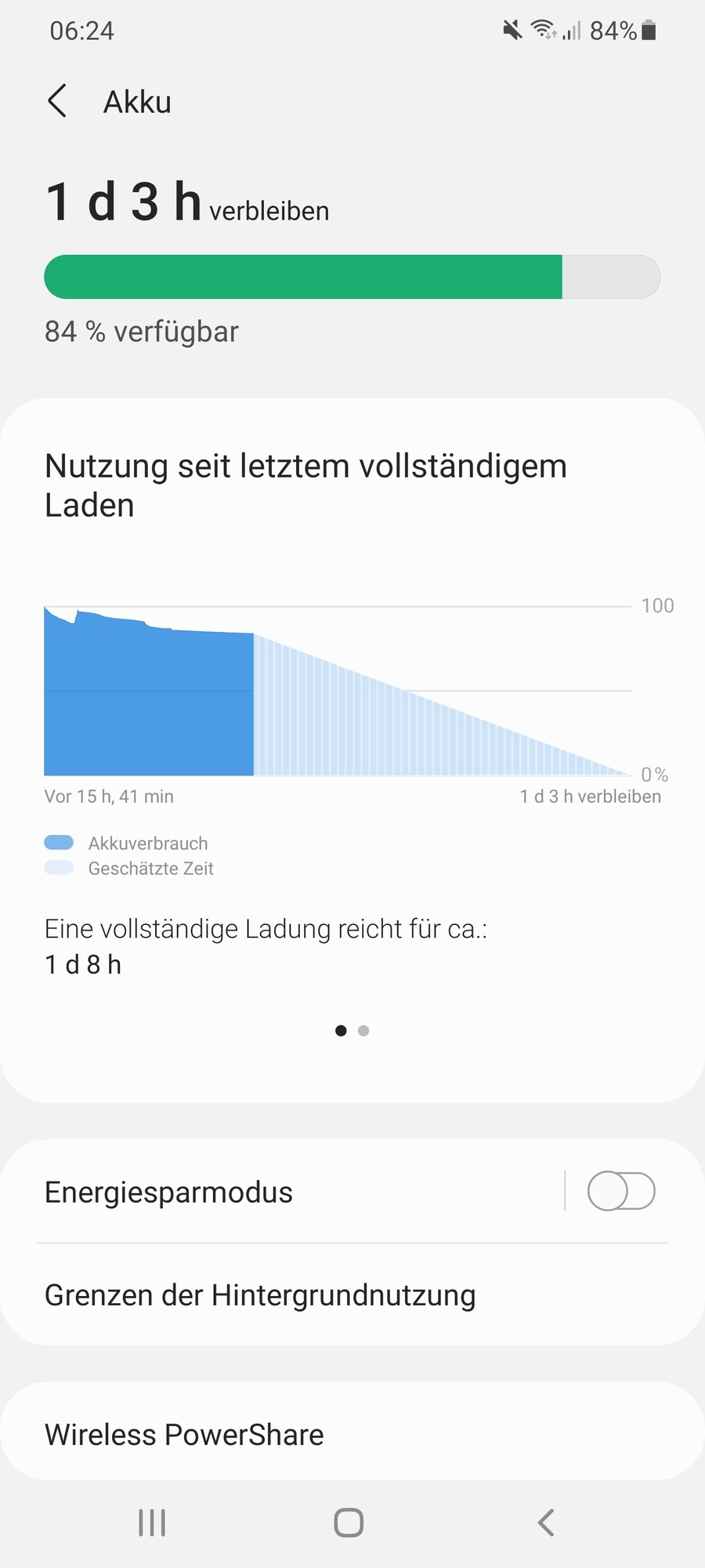

Ich bin auch zufrieden. Über Nacht nur 1%verbrauch bei nicht Nutzung

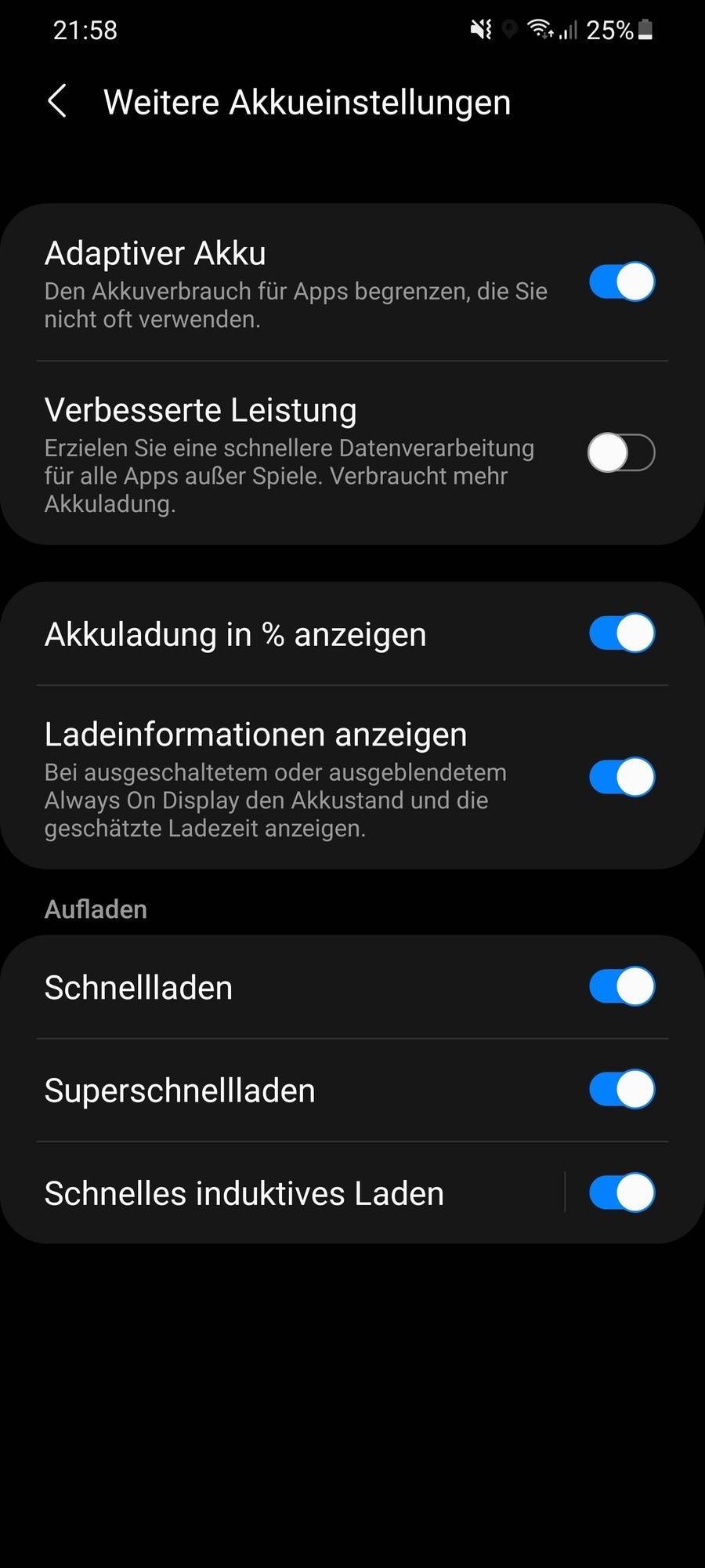

Ich kann mich über den Akku vom S21U nicht beklagen. Habe die höchste Auflösung und beim Akku "verbesserte Leistung" aktiviert.

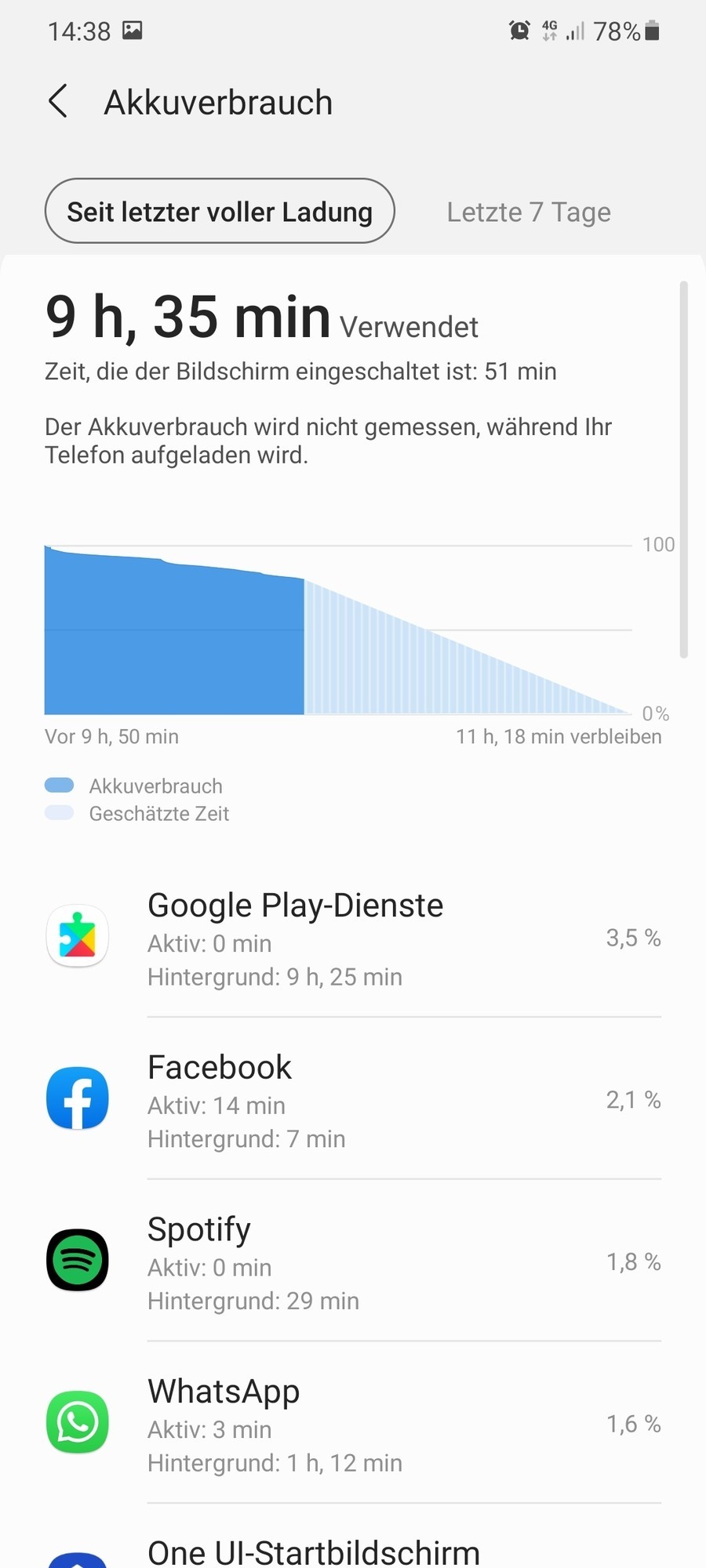

Mit der Nutzung wird der Verbrauch gerade eher höher als besser wie man im Screenshot sieht.
