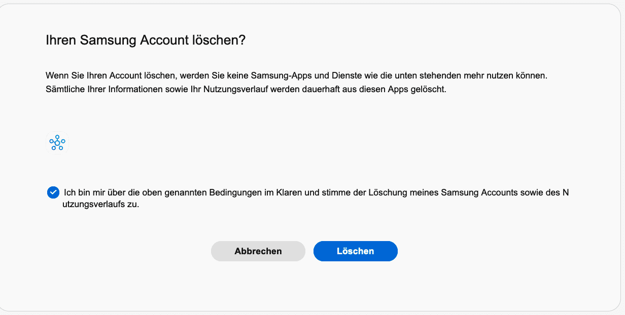

Hallo - ich möchte meinen account löschen. Habe kein Samsung smatphone. Nur einen TV UE55H6750 und eine Soundbar HW-Q90R/EN. Über die website account.samsung.com komme ich nicht weiter,
Kann mir jemand helfen, den account zu löschen ?
Ich finde keinen Button mit der Funktion löaschen. Alle Tipps im Netz helfen nicht weiter.

L: @Barney0w ... den link hatte ich schon gesehen. Bei mir wurden die einzelnen Sektionen im accountprofil nicht angezeigt. Mein Fehler war: Ich habe beim Anlegen meines account die Sprache Englisch gewählt (bewusst) - danch wurde ich automatisch zum Land USA zugeordnet - als Zip Code habe ich meine Postleitzahl eingefügt. Das wurde akzeptiert. Habe grad eben in meinem account Profil auf Sprache Deutsch umgestellt und kann jetzt den Menüpunkt "Konto löschen" sehen und habe meinen account gelöscht.
