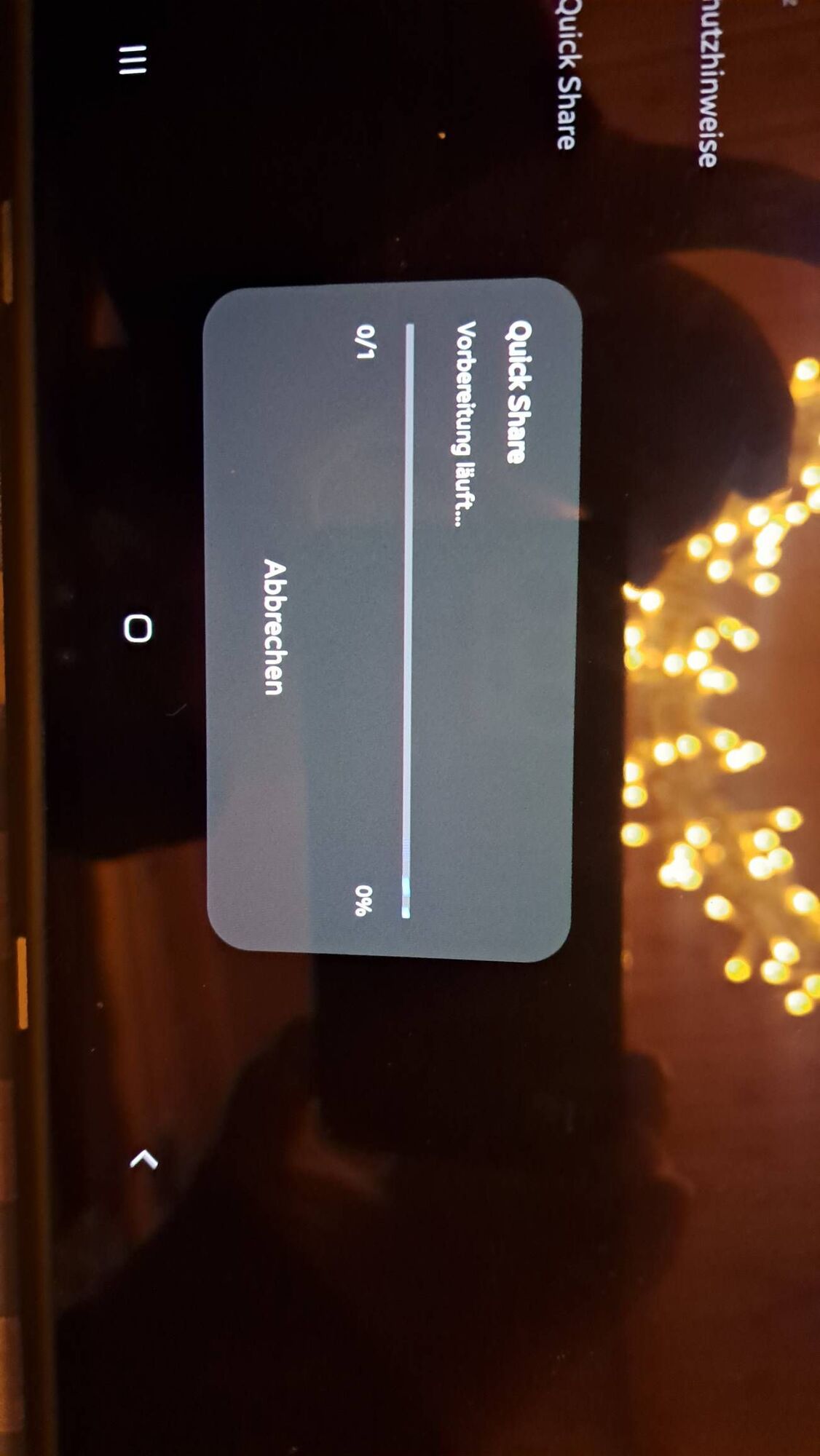

Hallo allerseits, Mein A53 kann zwar Dateien von meinem Tab S8 Ultra empfamgen, allerdings nicht umgekehrt.Habe schon alles mögliche ausprobiert #.
Hey, Schau mal nach was bei Quickshare auf deinem tab eingetragen ist, so kannst di nämlich bestimmen von wem du empfangen kannst, kann sein ob es auf keine, oder nur Kontakte steht.
Es Ploppt immer das Fenster auf dem Tab auf und nach einigen Sekunden bricht der Vorgang ab
L: @Max26091999 Hallo, schau auf deinem Tablet nach: Gehe zu Einstellungen/Anwendungen, suche nach der Quick Share App und erteile in Berechtigungen alle nötigen Berechtigungen, vor allem: Fotos und Videos, Musik und Audio, Kontakte, Benachrichtigungen.
Gruß.
Hat es schon mal geklappt oder noch nie?
Wenn ersteres, dann könnte dir eventuell eine kürzlich installiere App dazwischen funken.
Es hat noch nie funktioniert, allerdings funktionierts jetzt.
Habe in den Apps Quickshare Apps stoppen gemacht und anschließend hat es funktioniert.
Top.
Dann markieren das doch gleich noch als Lösung.
*1f642.png*.
