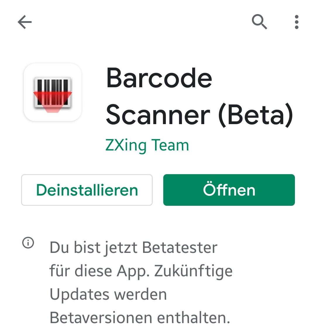

Benutze hier die App,
Playstore.
Bin sehr zufrieden und klappt perfekt.

Benutze diese oben genannte App für Barcode.

Wenn alles nicht klappt, würde die App, erste Antwort, dir weiterhelfen.

Man könnte zu Testzwecken mal die App runterladen und schauen ob es mit dieser App klappt.
