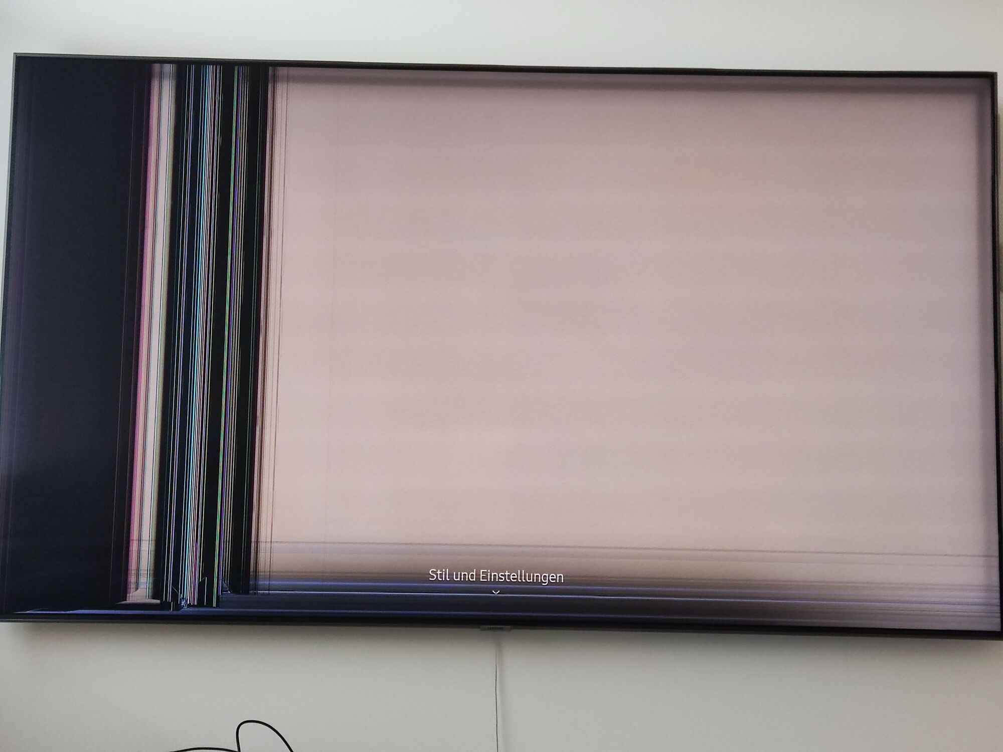

beim putzen bin ich mit der Ecke einer Kiste gegen das Panel geknallt...
Äußerlich war erst nichts zu sehen, aber nach dem einschalten bot sich mit folgendes Bild *1f625.png*
Ein Frage an die erfahrenden Member:
Lohnt sich ein Paneltausch oder ist das ein Totalschaden?

ich hab's befürchtet und das ist ziemlich bitter .
danke für die schnelle Antwort
Hängt davon ab wie alt der TV ist. Ist er nur wenige Monate alt, lohnt sich evtl. ein Paneltausch. Andernfalls würde ich auch eher auf einen Totalschaden tippen
Seh ich genauso, da macht eine Neuanschaffung vermutlich mehr Sinn. Echt bitter *1f641.png*
Ruf doch einfach mal den Samsung Support an.
Tel.: 06196/7755577
Die Mitarbeiter werden dir sagen können, was ein Paneltausch kostet.
Dann hast du wenigstens eine realistische Entscheidungshilfe.
Die Vermutung, dass die Reparatur sehr teuer wird und sich deshalb wahrscheinlich nicht mehr lohnt, bringt dich nicht wirklich weiter.

Samsung hat mich an letmerepair vermittelt und die meinen:
Panel 550
Einbau & Anfahrt 180
zzgl MwSt sind 870€
Ich habe mal bei Saturn nachgeschaut.
Der GQ65Q80a kostet 1299€, der GQ65QN85 kostet 1499€.
Bei einem Paneltausch kann es zu Clouding kommen.
Von daher würde ich, an deiner Stelle, über einen neuen Fernseher nachdenken.
ja, ich werde mir auch einen neuen holen...
